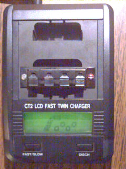

Вид сверху прилагается.Колодку для подключения проводов я приделал.Имеется 2 гнезда - для аккумулятора и собственно для телефона.Сзади написано -
for LI-ION,NI-MH,NI-CD BATTERIES.
Что за зверь и от кого ? Вопрос по сути - схемку-б глянуть...

Если б увидеть конфигурацию контактов, можно было б сказать о модели.

А сфотографируй внутренности ухмылка
на чем оно собрано ? я видел зарядки но без LCD
бывают на PICе тогда дрова
а есть спец микросхемы контроллеры зарядки

Хор,сегодня подвешу фотку контактов,насколько получится и внутренностей.Там не ПИК,а спецмикруха.
Эта штука работает с аккумом на 6 вольт,на 5 банок,честно кладет до 5 вольт при разрядке и пишет емкость аккума.При зарядке гонит вольт до 7,и пишет,сколько залила в аккум.Вот я как-то и не совсем понимаю,бывают ли телефоны бытовые с аккумом на 6 вольт?
Мне хотелось бы научить работать её с аккумом на 4.8 вольта от камеры,и с аккумом 12 вольт - полезно,однако.

Внутрях 2 канала для зарядки,один для телефона,второй - для аккума.Оба сделаны на TL494.

По моему это зарядник для китайских дальнобойных телефонов(сделаны под вид сотовых трубок но с выдвижной антенной), по сути- корявый аналог сертифицированых Сенао. Диапазон частот прим. 140 мГц. У нас вышли из моды года 3 назад в связи с удешевлением сотовой связи. голливудская улыбка

Senao sn 358 или что-то типа того.Точно знаю,что от senao.

MICHAIL, Точно SENAO 358 или KOMMTEL они похожи по размеру трубок и аккумуляторы у них одинаковы, большое гнездо для заряда трубки в сборе, а маленькое для заряда аккумулятора отдельно.

Внутри микруха мозга - PM-670 PRO , Promise Co.
Есть рядом джампер на 2 положения - "S4" и "Nokia SET" .
