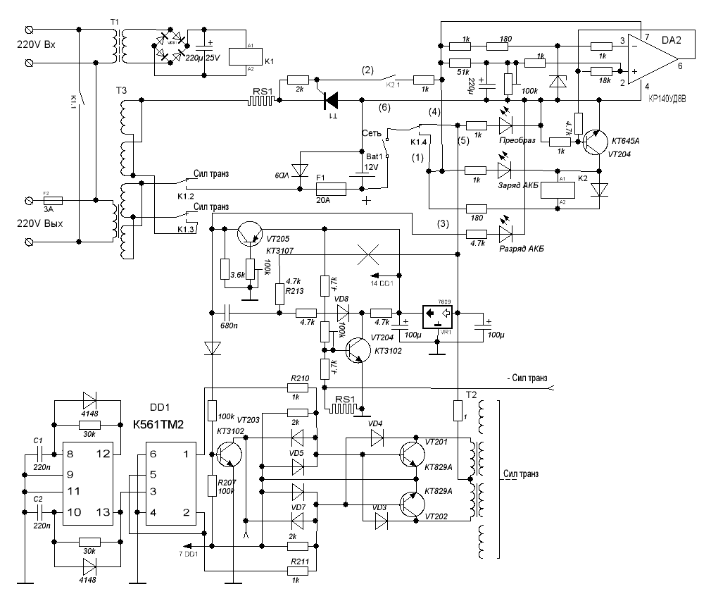

Спецы помогите разобраться с инвертором 12-220В. Он какой-то кооперативный еще 90-х годов. Схемы не нашел - срисовал сам, в ней есть какие то странности.
1. Непонятно откуда должен поступать минус на эмиттеры VT201, VT202 и 7 ногу DD1. Никаких дорожек с минусом туда не подходит. Странно недовольство, огорчение
2. Не пойму как работает защита на VT203, VT204, VT205. Может в схему уже лазили и что-то нахимичили.
Если кто-то может объяснить принцип работы защиты или что надо переделать, чтобы она заработала, пожалуйста помогите.
Инвертор не включал, пока не разберусь.
