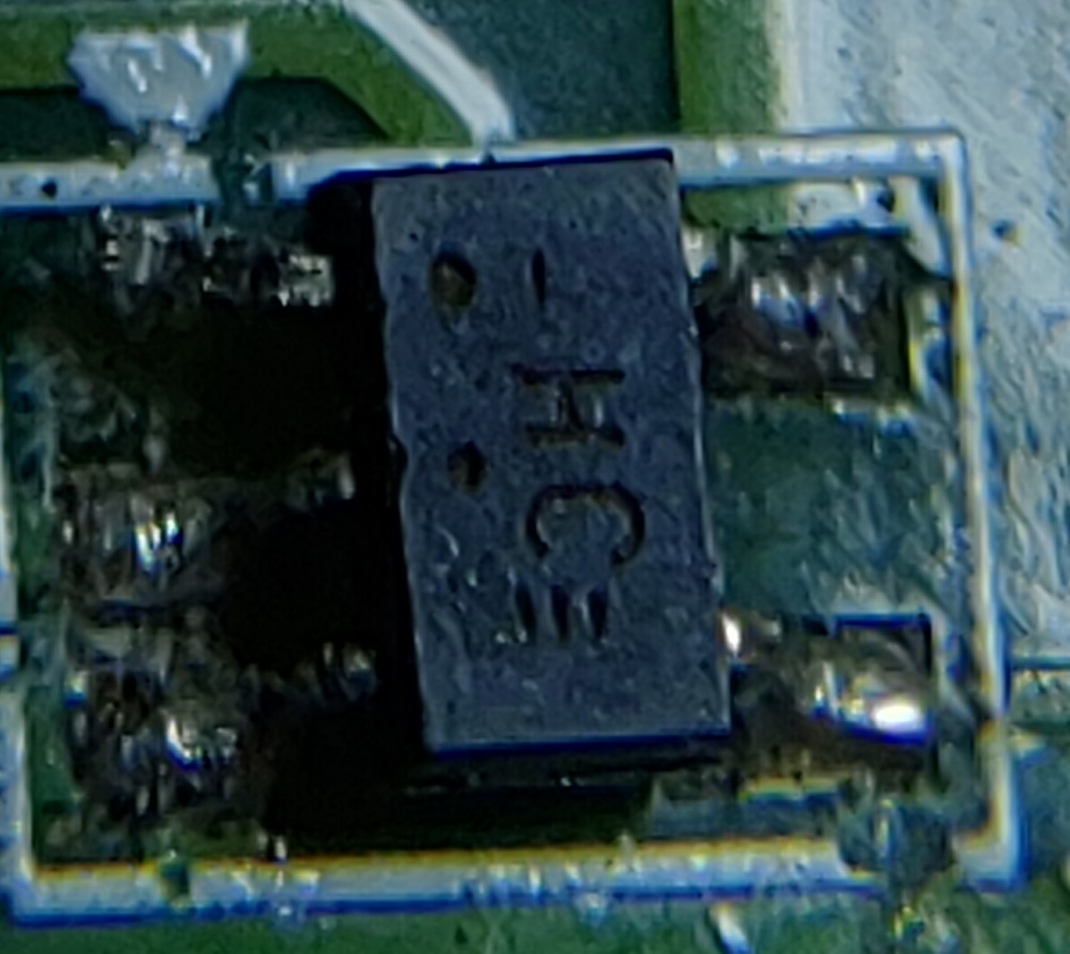

Пока жду, думаю что же они так сдохли то, вместе. Стал проверять как на материнке, шум по питанию, это просто жесть по всем питаниям, не шум а грохот, от 0.5 до 1.2 Вольта. Снял все электролиты и проверил на емкость и еср, все должны быть емкостью 220мкф на 16 Вольт. Результат, все не дотянули до 2 мкф, еср 0.15 кОм. потери 30%. 8 лет не выключаясь, ну что респект китайцы. Чем дальше в лес - тем больше дров. Там еще операционник и звуковой усилок на мини динамик. сумашествие

sidim
Сообщения: 210
Сообщение #14 От 12/06/2020 11:24 цитата
Согласен. Буду искать, может до того как придет из китая что нибудь нарою. Сейчас восстановлю питания, и проверю еще раз проц, генерация на его кварце есть. И clock на флеш идет, а вот обмена нет. В понедельник " электронные компоненты" откроют пойду хоть кондеров подберу. Они тут низкие диаметр 8 мм высота 7 мм. Но разметка и под смд есть. Наверно их и закажу.
ДОБАВЛЕНО 12/06/2020 12:39
Без кондеров и флешки.
  P_20200611_233731_1.jpg  172.52 КБ  Скачано: 256 раз(а)

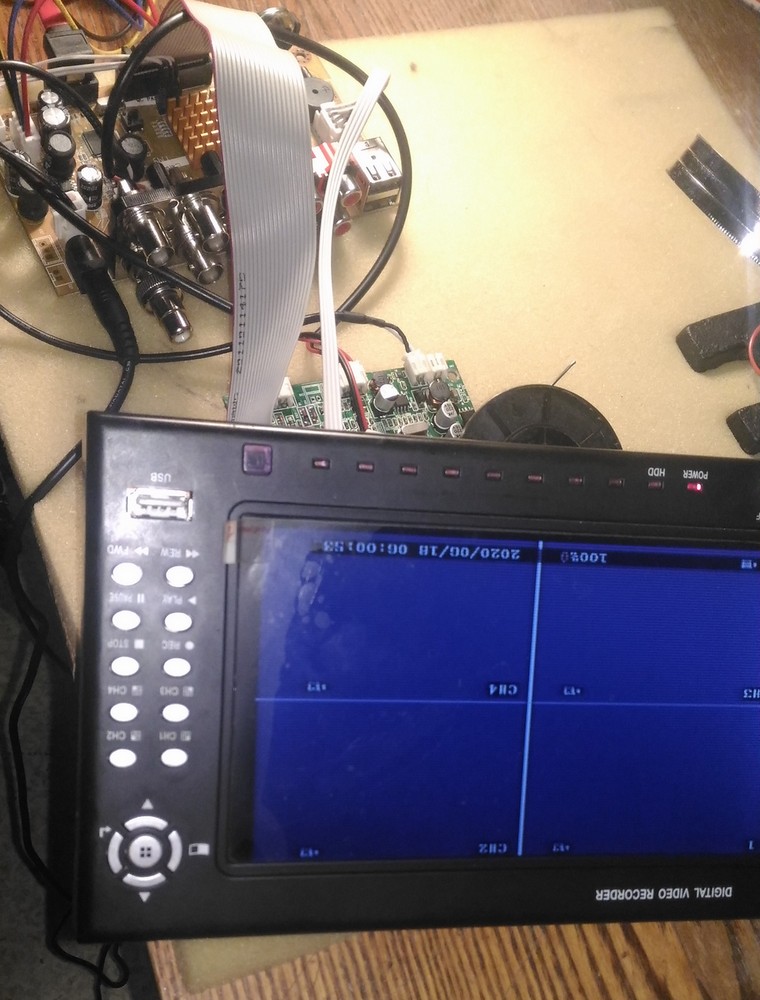

Сообщение #19 От 18/06/2020 20:26 цитата
Поменял конденсаторы, питание стабильно пульсации в норме. Флеш вернул обратно
родную. Процессор похоже жив.появились импульсы на enable и input но экран все равно синий, а потом и вовсе погас. Флешка все же дохлая. Прогер ее вообще не видит. Ставил не родную, с не родной прошивкой, обмен идет циклами, т.е. по кругу как reboot, это и понятно раз на флешке кака. Остался теперь последний вариант, придут флешки, лить все что для этой связки проц, флеш, матрица. Кидать клич, у кого есть такой аппарат, чтобы слили прошивку и поделились. Руки опускаются. Приму любые рекомендации, мысли, идеи. Внешний монитор не предлагать, это крайность.
sidim
Сообщения: 210
Сообщение #20 От 18/06/2020 21:18 цитата
Ну вот поплакался, с неродной прошивкой и флешкой, есть изображение. грузилось правда с заливкой без подсветки, потом чик и появилось. Значит процессор живой нужна только флешка и прошивка родная. уже что то. Продолжаю искать прошивку.
  21.jpg  188.21 КБ  Скачано: 279 раз(а)
