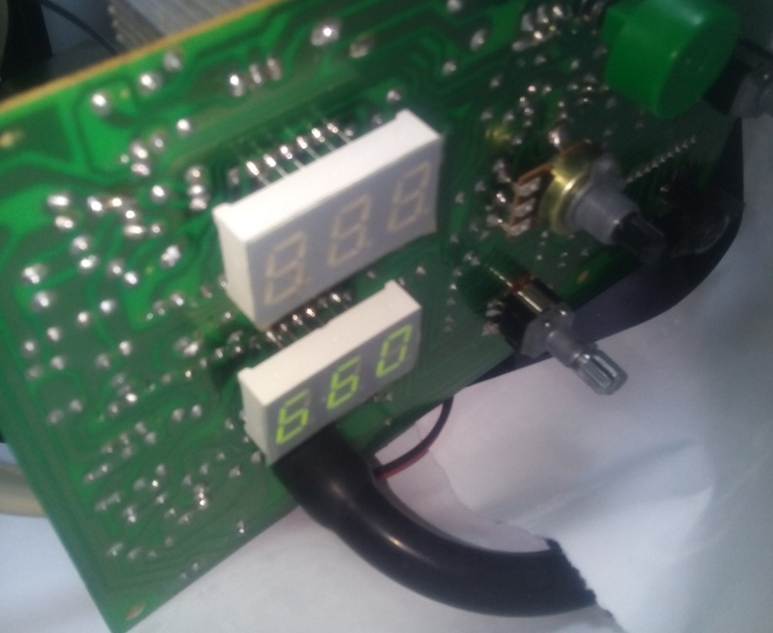

Я включил свою Lukey 852d+ и случилось вот что, начинает нагреваться паяльник, субъективно успевает прогреться до градусов 70-80, потом нагрев отключается, регулирую на мин-мах температуры,но на индикаторе загорается температура 660-665 град, паяльник остывает полностью, выключаешь-включаешь, ситуация повторяется, нагреватель Hakko, проверил по сопротивлениям целый, провод тоже прозвонил всё живое,штекер добрый, менял Паяльник -тоже такая ошибка ,в чём причина?

Рекомендую прогуляться щупами по линии термодатчика и попутно прикинуть в голове схему его работы.

у меня есть только такая схема - но различается от реальной плати
куда смотреть ?

Да они все отличаются. У китайцев в таких станциях схемы отличаются в зависимости от года и месяца сборки, и от завода, на котором собирался.
В паяльнике провода от термодатчика найти и вперед вручную отслеживать по дорожкам. Глянуть резисторы, особенно подтягивающие, глянуть даташит на операционный усилитель - определиться по его ногам, проверить рабочие режимы хотя бы примерно, проверить обвязку обратной связи, напряжение питания логики проверить по даташиту на линейный стабилизатор, глянуть опорное напряжение Атмеги.

1. Решено проблемами с циферки 650 на табло
Но когда регулирую мин.тем. на 200 градусов и выставил 200 на табло показывает 235- паяльник холодно
2.выставим мах 480 на табло 262 а реально на тестер где-то 278-градусов
заменил вт136 и мос3023 в модуля 937D без результат ?

замен ОР07СР - и все заработал

номер ошибки 650
99% плохой контакты паяльник и гнездо на плате !
