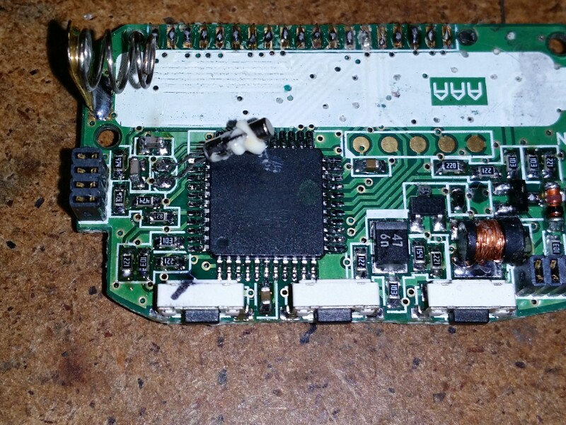

Всем привет. прошу помощи с ремонтом брелка шериф. принесли сей брелок со словами глючит и не показывае ничего. (SHERIF 5BTX925LCD). При подк
лючении батареи играет мелодия. с дисплеем разобрался.(там повредился графитный шлейф толи от влаги толи от старости может и от удара). десплейный шлейф я отремонтировал. но глюки не прошли. а именно:
нет нормальной информа
ции на дисплее. то все сегметы светят то только время, то другие сегменты мерцают.
нет подсветки (вернее иногда появляется и мерцать начинает (как при плохом контакте).
был сколот дроссеель преобразователя 3в.(100мкгн), дроссель перемотал напряжение3в есть.
+подсветки идет от преобразователя с электролита, - берется с пик контроллера PIC16F914.
ЧТО БЫЛО СДЕЛАНО:
восстановлен дисплей и дроссель.
заменен кварц (ставил от часов по очереди несколько штук) ..
менял кондеры у куарца там они около 5-10пф.
снимал проц (контроллер). промывал все под ним хотя плата чистая. перепаял его обратно.
плату также всю промывал. радиомодуль можно и не троать он идет отдельной платой.
ИТОГ: все такой же. нет нормпльной информации на дисплее ( появляются другие сигменты которые не должны быть, засвечены сегменты часов, мерцает или не вкл. подсветка при нажатии клавиши F.
ДИСПЛЕЙ ИСПРАВЕН Смотрел под микроскопом и ремомтировал под ним же.замыканий дорожек нет.
ВАШИ ПРЕДЛОЖЕНИЯ. видео могу предоставить для наглядности.
вот видео: http://youtu.be/mlSjosdsuN8
фото брелка
