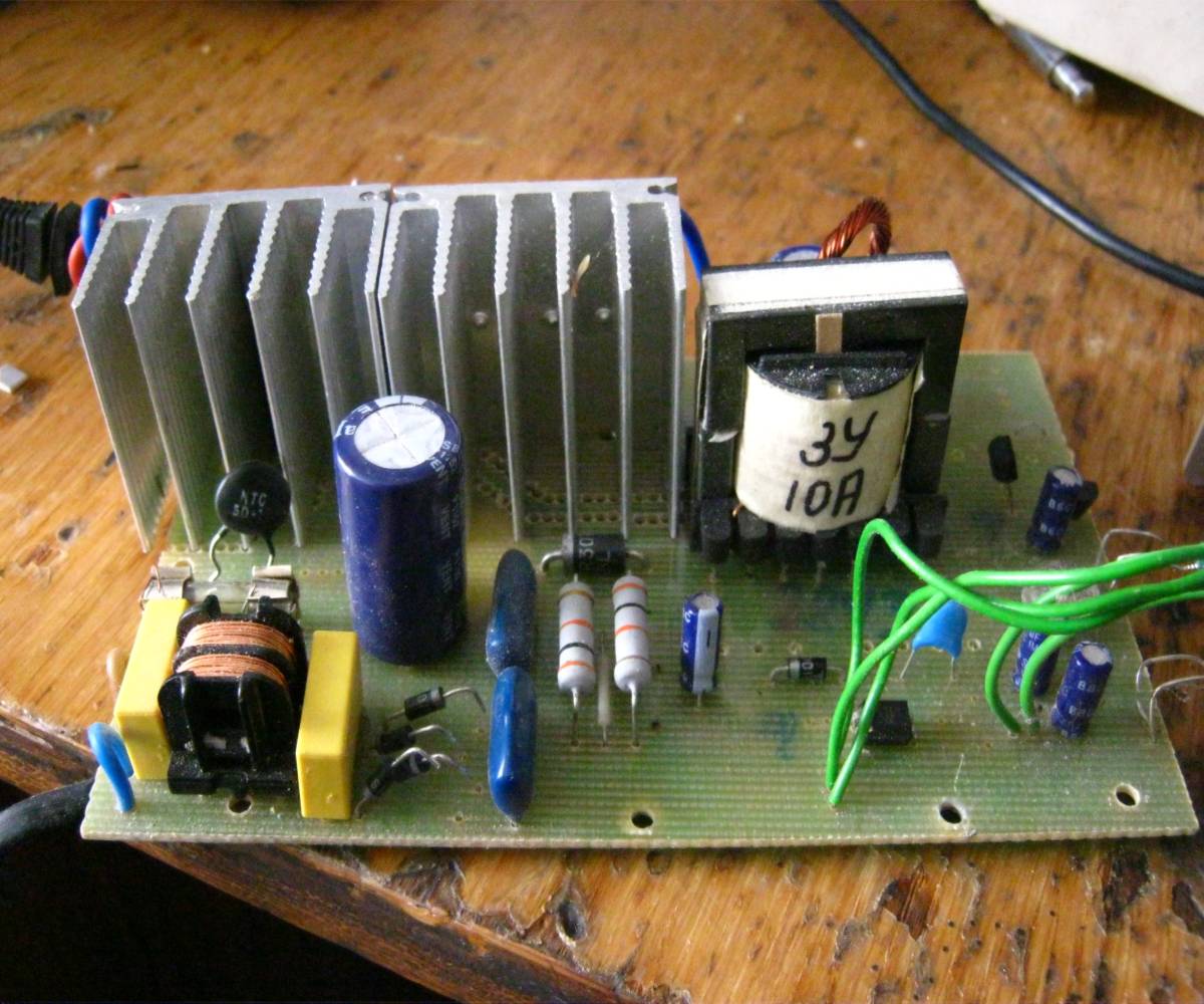

правильно, схема не сложная но, попал после ремонта отсутсвуют несколько деталей и надобно сверить стеми что тесть много сгорело есть коротиши на дорошках поетому если есть можно фото печатной плати буду благодарен равнодушие

uzer2013, видимо не случайно правила предписывают задавая вопрос описать состав изделия. Зная состав вашего трупика можно было бы к примеру сравнить его нутро с более ранними моделями того же днепра, зная в каком именно месте отсутствуют детали тоже значительно проще было бы что то подсказать. Так что каков вопрос.....

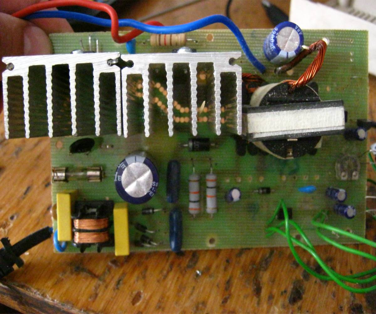

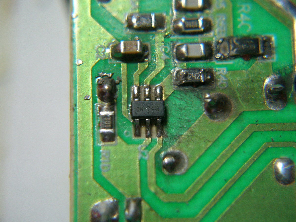

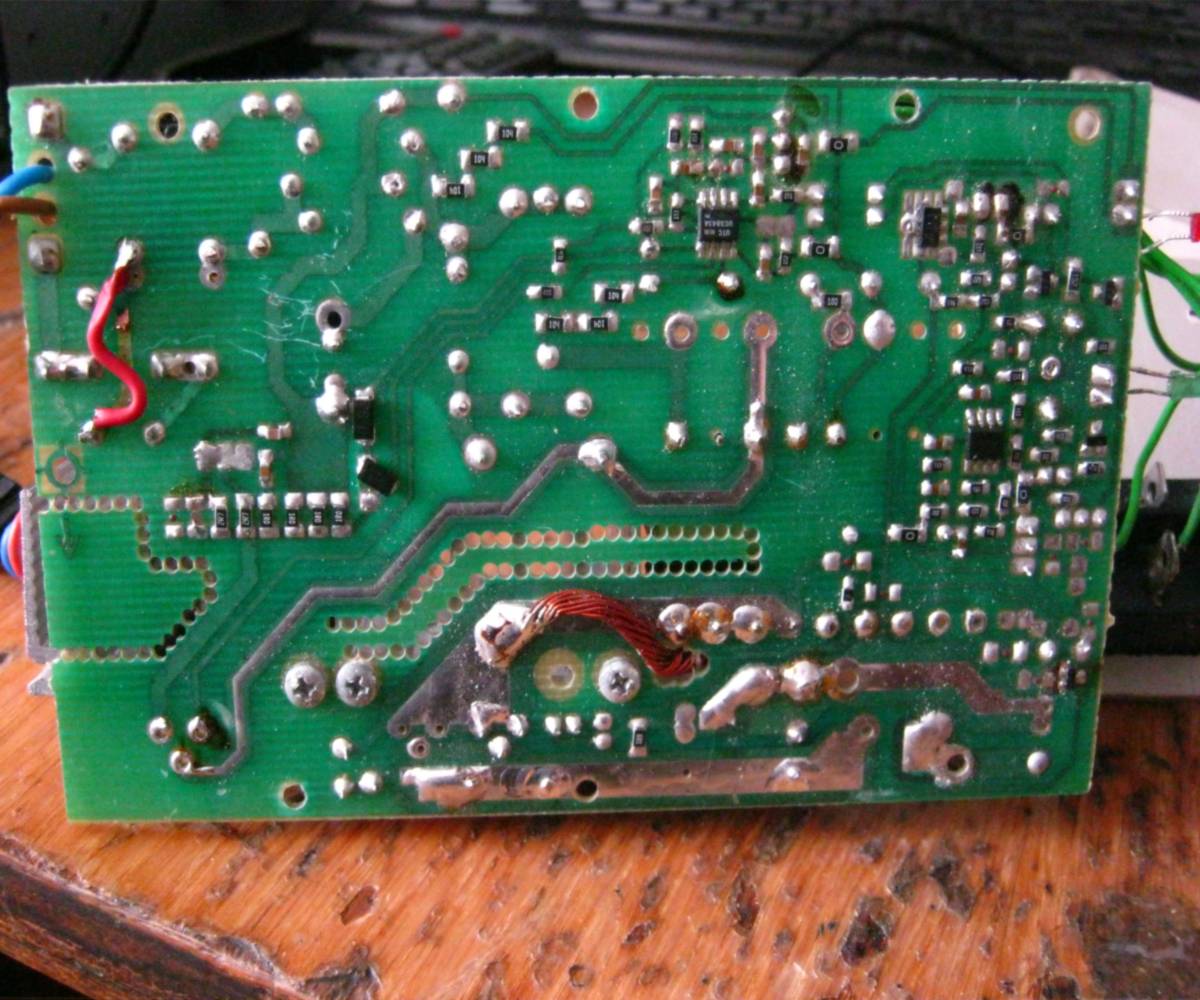

фот фото ето упосле предварительной очистки
  IMG_2422.JPG  170.16 КБ  Скачано: 1065 раз(а)
  IMG_2423.JPG  162.03 КБ  Скачано: 1082 раз(а)
  IMG_2424.JPG  153.41 КБ  Скачано: 843 раз(а)

Сообщение #8 От 12/05/2017 15:33 цитата
никак не смог разглядеть какие детали отсутствуют, да и надписи на МС прочитать не удалось. Так что эту " подвальную каку" придется вам все же по даташитам ремонтировать.

Сообщение #9 От 13/05/2017 00:15 цитата
Ремонтировал ранее один. днепр-2м.есть на такой схема.
какой кооператив их собирает.лучше бы китайцы делали.
Меня удивляет как оно вообще работает,с такой разводкой платы.Силовой транз от шим далеко,дороги тонкие..Минусы питания шим и транзистора далеко.
Самого трансформатора для таких токов явно мало.на макс токе он уже дымит.
вобщем,зарядка для тока не более 5ампер.
uzer2013, какая микр. шим.та что посредине.
так думаю хх3843.

Нефатало двух диодов типа ss14, виходника транз, сопротивления и електролитического конденсатора нашол клиент пакетик с детальками и стало ясно диоди ето S1M виходник 7N60N сопротивление в цепи виходника я думаю 2R7 рядом стоит паралельно ему, кондёр там 4,7мкф 25вольт коротиши обриви кажись уже все исправил жду заказа на детали и тогда будет ясно (детали кроме кондёра я поставил какби на свои места они сгоревшие кодёр заменил на новий на фото подготовленная плата ждёт нових деталей
