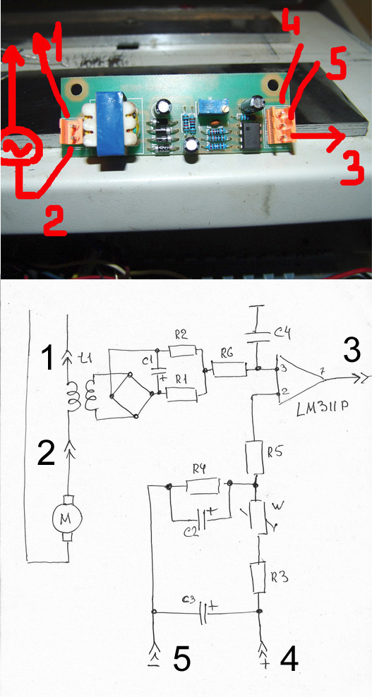

Данный блок стоит в терсмбиндере PB-350.
Задача блока.
Компаратор LM311P должен подавать сигнал на микроконтроллер AT89C51 когда мотор останавливается (зажимает стопу бумаги).
LM311P всегда в открытом состоянии (перед AT89C51 стоит светодиод, он постоянно светится, гаснет только в том случае если сделать обрыв выхода (контакт 7) LM311P).
Также закрывается LM311P если выпаять R5
Очень подозрительно что нет никакой связи между мостом катушки который подсоединен к LM311P контакт 3 и контактом 2, получается что вывод 3 висит в воздухе.
Заменил все электролиты и LM311P, проверил диоды.
Что должно происходить на 3 и 2 чтобы он LM311P менял своё состояние?
Возможно здесь в схеме что то не то, до меня уже чинили, не исключено что где то была перемычка, на главной плате есть в двух местах (впаяны провода).
  Photo_9.jpg  199.98 КБ  Скачано: 477 раз(а)

master-studio, а ничо, что Вы с моста что-то на общий провод (очевидно, на Вашей схеме - минус питания) забыли прилепить? И вообще, если верить Вашей схеме, на общем у Вас только помехоподавляющий кондёр висит... Это Вам не подозрительно? Пройди схему снова - теперь с мультиметром в реж. прозвонки. И, кстати, ногу 1 компаратора туда же прилепи - для 521СА3 (554СА3) (она же - LM111/211/311) это немаловажно, иначе у Вас и выход в воздухе висит. Короче, у тебя ВСЁ в воздухе висит, что на общий провод должно цепляться.
И это не катушка, а датчик тока, трансформатор "ток - напряжение".
Мне подозрительна Ваша квалификация...
подмигивание
master-studio писал:
А чо должно произойти на входах ОУ с коэффициентом усиления чуть менее, чем бесконечность, чтобы он поменял своё состояние? Компаратор = "схема сравнения".

Нога 1 компаратора на минусе (я ее не рисовал) 5 и 6 на плюсе, а минус диодного моста соединял с общим минусом, компаратор закрылся и не открывается.
