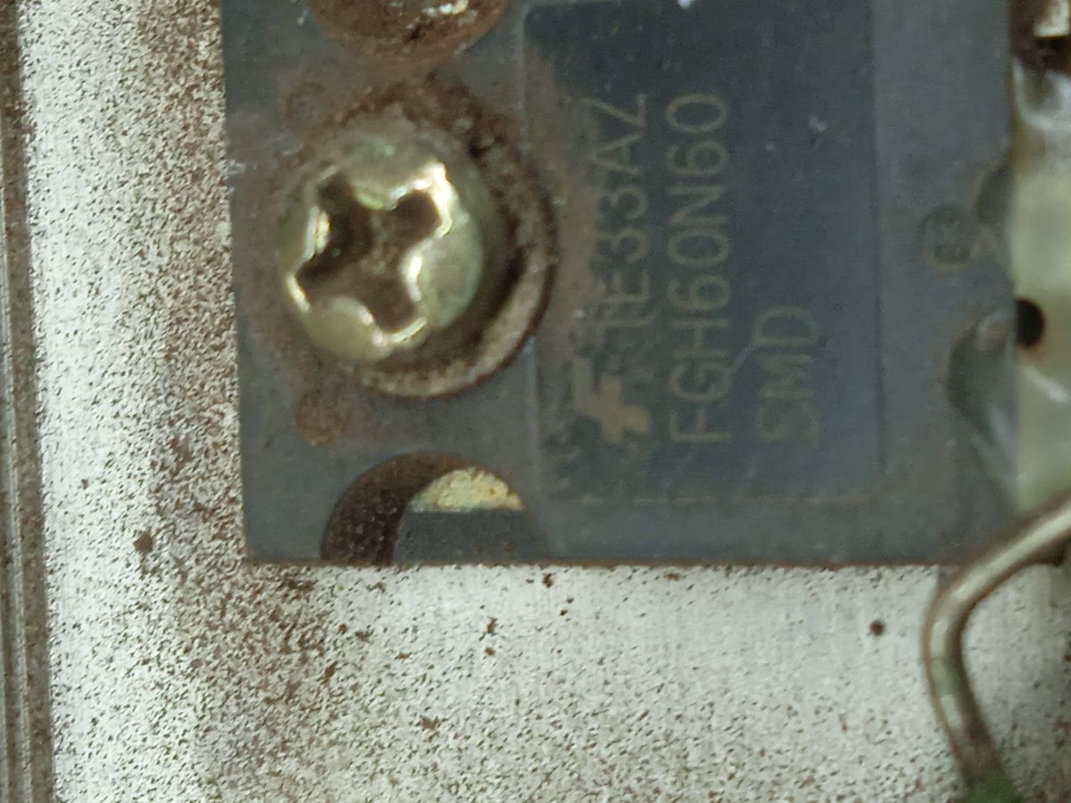

DS Inverter MIG Welder.
состав: FGH60N60
STTH3003CW
LM253P
UC3843BN
Сначала; вроде работает, но не варил, после осмотра была выявляно что отпаяна клемма массы от платы. Припаял заработал но потом взорвалась микросхемка, причина пробило конденсатор,а он потянул за собой микруху,резистор выгорел,не видно маркировки и диод взорвался. Взорвалась микросхема U10_01. Резистор выгорел R10_13, диод порвало D10_04, а конденсатор пробитый выпаял и не записал наменал,на схеме C10_04. Как-то давно попал в руки полуавтомат другой фирмы,и не нашел на плате ни одного отличия, там стояла микруха VIPer22A. А вот про астальное не посмотрел,поэтому????? Спасибо за помощь.

Куда смотрят эти концы?
Сандрос
Сообщения: 309
Сообщение #3 От 24/01/2024 18:03 цитата
Контакт 1 видно куда идет, 1-2 это одна точка контакт диода. Дальше дорожка идет на диод Д35. Контакт 3 дорожка между резисторами R10_09 и R10_10 . Фото кину.
