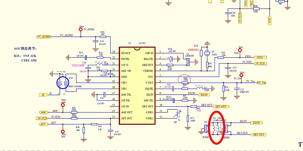

Regged
Сообщения: 33
Сообщение #8 От 03/10/2013 21:18 цитата
Звук есть на каналах с 5,5мгц, пробовал поставить на местах 5,5 фильтры 6,5, звук слышен очень слабо и с сильным шумом. Покрутил сердечник COIL TANK по схеме, звук появляется чистый, но тогда видео пропадает недовольство, огорчение
Вот почти такая схема у меня.
Мне кажется, что если я найду и поставлю 6,0мгц и 500кгц как на этой схеме и подать на вывод 4 VCC, D/K заработает. Если ошибаюсь поправьте.

Joiner
Сообщения: 3612
Joiner
Сообщение #18 От 04/10/2013 11:57 цитата
Regged писал:
... 6,5, звук слышен очень слабо и с сильным шумом. Покрутил сердечник COIL TANK по схеме, звук появляется чистый, но тогда видео пропадает недовольство, огорчение
Вот почти такая схема у меня...
А фильтр SW1 какой стоит? По схеме F3828H.
