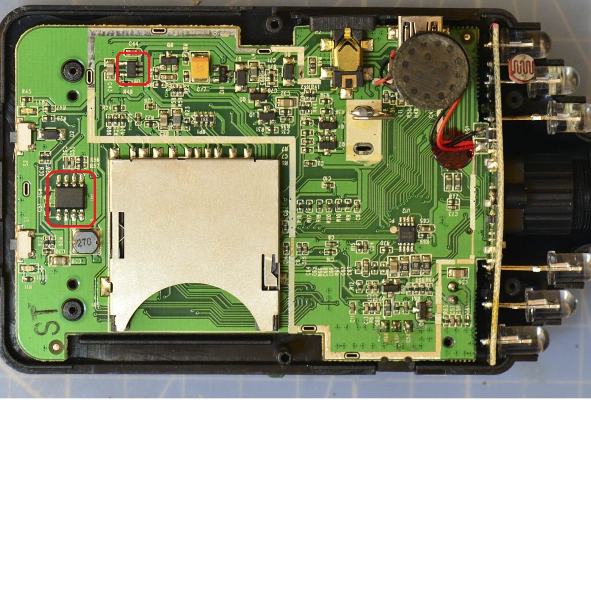

видеорегистратор DRV-128
маин: VS-227-main-v0.6
опознать деталь, выделил красным. U9 - шимка sot23-5, на ней H1KK
на позиции U11 8-мь ног, видимо тоже была шимка, но только надписи не видно . недовольство, огорчение

saveliy-house,
Какая шимка ,это по ходу LDO (лого не видно - ты по крупнее фотнул её) МЕ4054 шит на неё http://archive.espec.ws/section431/file31371.html
Хреново пины тогда называй куда идут

принесли без U11.
вот фото

saveliy-house, На фига ты микру U9 выпаял , (она хоть подходит или нет ?) я же хотел на её лого посмотреть , а в отношение U11 -ты не фотки ложи в тему , а пины её распиши куда идут ( на фотки не понятно куда ноги её идут ) срисовать с пецать можешь и сюда в тему положить
