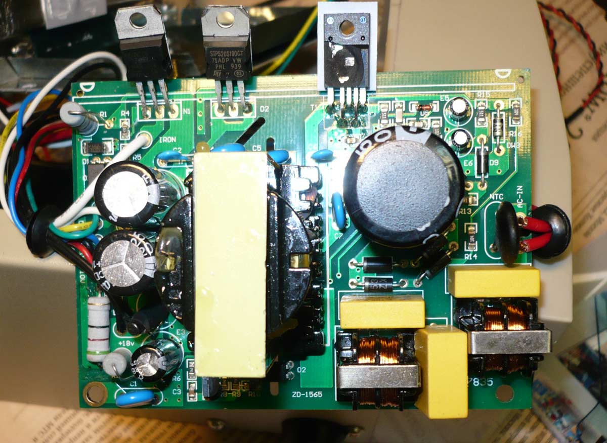

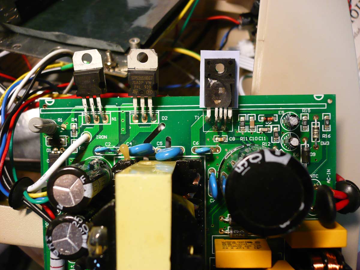

Новая станция вышла из строя, http://www.china-zhongdi.com/zd-915.htm
сервис центр по гарантии отказал в ремонте. Это Вольмастер
Якобы сломался по вине пользователя из-за высокого сетевого напряжения в сети.
На самом деле прибор сломался в момент включения кнопкой включения.
Сгорел шим-контроллер но тип его неизвестен.
Фото прилагается
Подскажите тип детальки, кто знает...

zesar2000, самое простое - поищи отколовшийся кусок.

Вот самое плохое, нет этого куска. Прибор не вскрывался, когда вышел из строя и там болталось что-то. Сервисники специально его (кусок) не отдали. Так как за ремонт хотят 2 рубля

В таком корпусе много микросхем для БП. Например STR G6352. Кусок схемы надо рисовать. Тогда яснее будет.

zesar2000, определись с назначением выводов, а далее, вот здесь http://remont-aud.net/ic_power/ можно будет попытаться её опознать.

Возможно это

Судя по фото там не пять ног, а шесть, с отсутствующей второй ногой.

Блок питания отремонтирован.
Спасибо за подсказку Yuritsh за предоставленную ссылку "Таблица по опознанию "
Установлена такая деталька FSCQ1265RT, куплена на "Митьке" за 70 рублей
