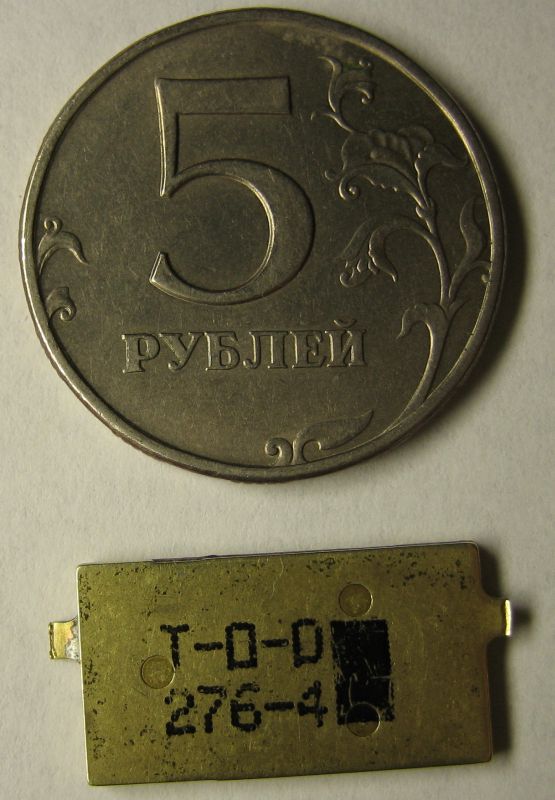

Парни такая тема. Есть мафтомобиль Шевроле Люмина, не работал водительский стеклоподъёмник разобрали, дабы изучить проблемы и устранить не исправность. Всё остановилось на стадии выявления это самой не исправности.
Дело вот в чём, на фишках и даже на щётках напряжение есть, звонили сами щётки, при нажатии кнопки вверх/вниз напряжение на них +12, -12 вольт, т.е. оно до щёток доходит, полярность меняется, вроде бы всё ОК. Щётки визуально абсолютно целые, не изношенные, их не клинет, с пружинками всё норма, они прижимаются.
Якорь тоже целый, звониться нормально, нигде ничего не пробивает, обрыва нет, это во-первых. Во-вторых, ради чистоты эксперимента, ставили якорь с рабочей пассажирской двери, всё равно не работает. Статора понятное дело нет, там просто 2 магнита, но и ради чистоты эксперимента, корпус моторчика ставили с рабочего пассажирского моторчика. НЕ РАБОТАЕТ!
2 дня танца с бубнами и помаленьку начинаем разбираться:
Прозвонили мы контакты отключенного мотора на пассажирской двери. Сопротивление показало 0.
Затем прозвонили неработающую дверь, она звонилась с цифрой 40 на тестере. И вот мы подумали, что если эта пластина, даёт такое большое сопротивление и моторчику не хватает мощности закрутиться. Было принято решение запитать щётки напрямую без этой пластинки. Впаяли провод, и всё заработало.
Казалось бы ура, но казус. При нажатии кнопки вниз до конца (во второе положение), срабатывает авторежим (стекло автоматом опускается вниз). Реализовано таким образом - на плате с кнопками есть реле (реле вот такое http://www.allcomponents.ru/fujitsu/cs9nk.htm), при нажатии вниз на второе положение кнопки, слышно как оно срабатывает и стекло опустилось вниз. Но реле почему-то не отключилось, и моторчик вовсе перестал работать. Разобрали, сильно пахло палёным, оказалось одна щётка вплавилась в пластмасс.
Есть пара вопросов,
1. Что это за пластина? (на пассажирской двери она тоже есть) Были в трёх магазинах радиодеталей, показывали пластину, никто слухом не слыхивал и понятия не имеет что это такое...
2. Каким образом реле должно отключаться из авторежима? Т.е. когда стекло опускается вниз и уприается, реле же должно отключиться? оно не вылкючилось, щётка пригорела. Что может быть?
Дело то вот в чём, на неработающем моторе убрали эту пластину, и припаяли провод напрямую. Всё заработало! Попробовали кинуть провода на пассажирский моторчик. Нажали «авто» вниз, стекло упёрлось вниз, моторчик что-то цик-цик-цукал, но ничего не поплавилось, но и не было отключения, цикал он долго. И релюшка так и не отключилась...
Ниже несколько фото:
Фото 1 - Сама эта пластина которая была, которая при прозвоне давала сопротивление. Я о ней писал, выглядит она как 2 латунных пластины с чем то чёрным между ними, что видно на фото 2.
Фото 3 - сам щёточный узел, на нём видно красный проводок который мы припояли вместо пластины с фото 1, на нём же видно щётки, позже одна из которых вплавиться в этот пластмасс.
Предполагаю, что это полупроводниковый теплопредохранитель.

LilDan писал: 1. Что это за пластина? (на пассажирской двери она тоже есть) Были в трёх магазинах радиодеталей, показывали пластину, никто слухом не слыхивал и понятия не имеет что это такое...
Судя по назначение это полупроводниковый теплопредохранитель тоесть, отсекатель по току. Она должно срабатывать тогда, когда стекло дошла до низу или до верху.(то есть когда рабочий ток двиг. перевысить наминала)
Второй вопрос: Каким образом реле должно отключаться из авторежима?
Реле должно отключиться тогда, когда ток будет больше ,чем номинальный рабочий ток двигателя.
А щётка пригорела, потому что когда стекло упёрся верх или в низ и в это время напряжение присуствоволо на двиг. и получается ток короткого замыкание. И соответственно где слабо там и горит.
А каков принцип срабатывания?

LilDan, всё что писали m.ix и Електро - это так (автоматика не срабатывает т.к. не "видит" перенагрузки). Щётки надо ставить родные!
ДОБАВЛЕНО 19/09/2009 15:26
Универсальные стеклоподъёмники имеют на плате датчики по току, а то что на фото, к сожалению, не знаю

1. Пластина. Как тут пишут это полупроводниковый теплопредохранитель, смыл которого защитить моторчик по время перегрузки (крайние положения стекла). Как я понял когда стекло опускается или поднимается, в цепи есть ток определённой велечины. Этот полупроводниковый теплопредохранитель настроен на определённый номинал. И вот стекло заклинило, или оно упрёлось в крайнее положение, и в этот момент сила тока (амперы) возрастают, и чтобы в моторчике или цепи что-нибудь не сгорело, этот теплопредохранитель срабатывает. Но как я понимаю не просто так как обычный, в котором перегорает проволочка внутри, а он от силы тока, которая выше номинала нагрелся, сработала защита, он ограничил силу тока, ничего не сгорело, затем он остыл и цепь вновь стала работать как и раньше.
Предохранитель этот на водительской двери вышел из строя, поэтому моторчик и не работал, а начал он рабоать, когда вместо этой пластины припояли проволку. И теперь когда стекло упрёлось вниз, моторчик начал работать под нагрузкой, и щётка нагрелась и ввварилась в пластмасс.

" В комплект каждого электродвигателя входит автоматический выключатель (ЕСВ)
■ Сопротивление ЕСВ возрастает при перегрузке двигателя.
• Сопротивление вновь принимает нормальное значение при прекращении подачи напряжения на электродвигатель.
1)самое простое отключить режим авто,но тогда следить за отпусканием стекла т.к. ограничивать ток нечем
2)заменить двигатель с ЕСВ или одну "пластину ЕСВ" а раз пробовали кидали на другой двигатель и он не отключился то может быть что электронный блок опускания стекла не рабочий что и первоначально послужило выходом из строя ЕСВ

Да вот фиг найдёшь этот ECB. Что послужило выходом его из строя так и не разобрались, толи релюха гонит, не отщёлкивается, толи сама контолька не даёт сигнал на отключение. Мотор такой найти не реально, пробовали, машин таких штуки 3 в России улыбка
Думаю самый разумный выход это да, отключить режим "авто" и что-то придумать вместо ECB.
