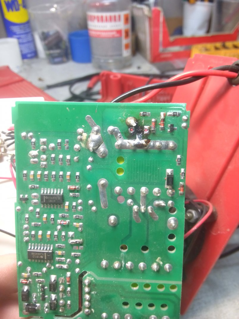

Подскажите! Схемы не нашел, скину фото платы там где стоял транзистор, какой не известно! Может кто знает какой там стоял?
  IMG_20161024_093628[1]_804x1072.jpg  141.98 КБ  Скачано: 1150 раз(а)
  IMG_20161024_093648[1]_804x1072.jpg  133.86 КБ  Скачано: 983 раз(а)

Тестером надо проверить напряжение и подобрать . Я обычно так делаю. Нет вырисовую на бумагу и ищу похожие схемы

по дорожкам вроде как похоже что стоял полевик.что то типа 50N06 или др.

REKKA, rommy, Все ребят схему нашел там стоит SSF6014 поставил 75N06 можно в принципе и 50N06
