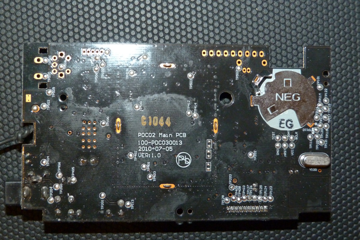

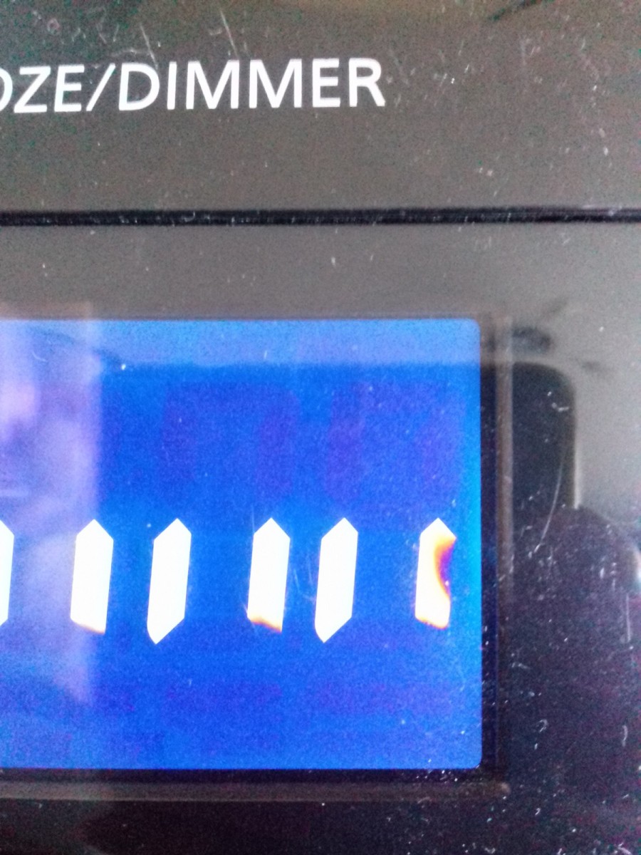

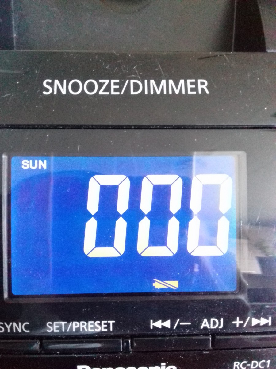

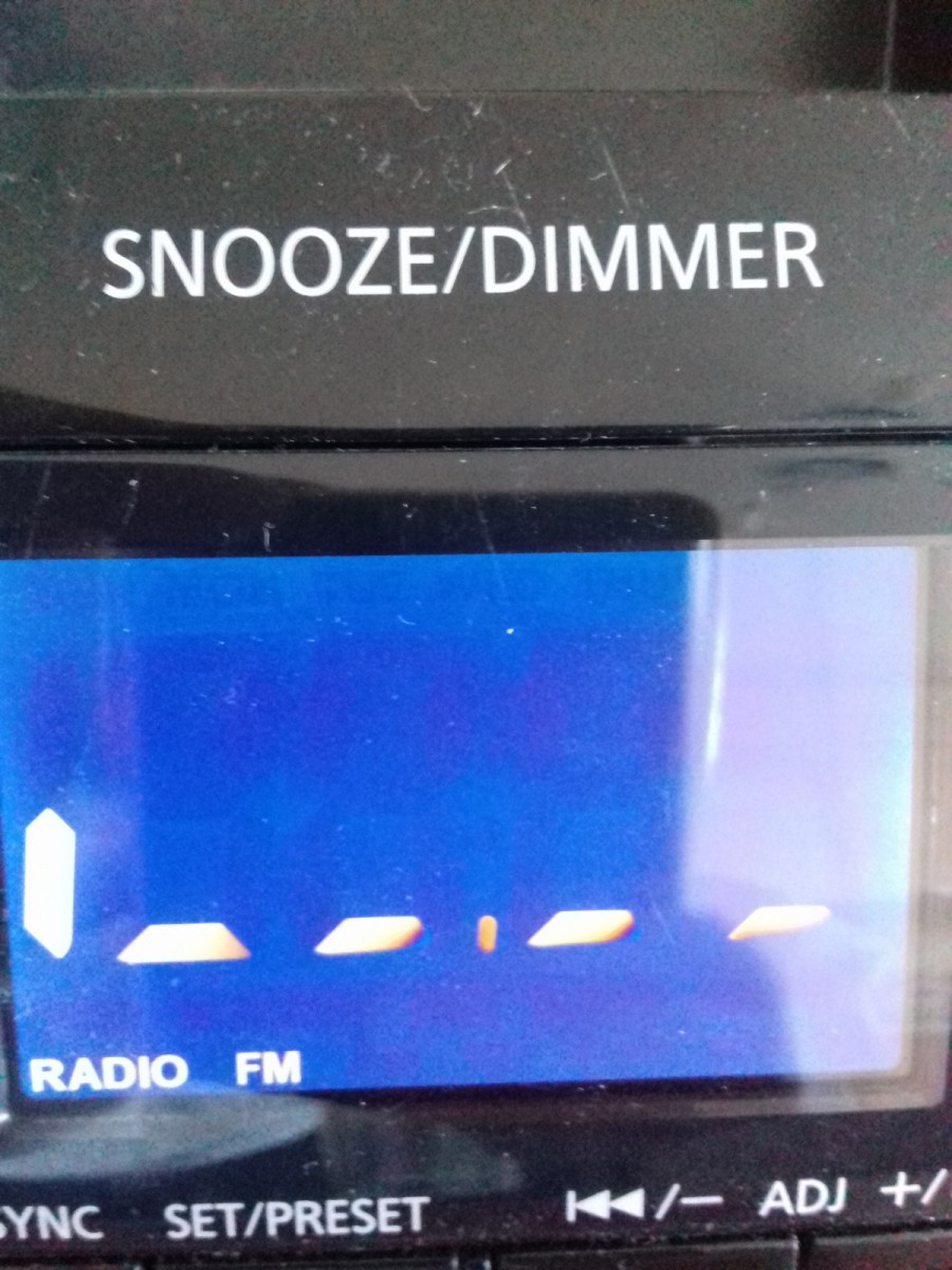

Есть радио часы, долго работали, но как-то ночью им стало плохо, утром это было видно по неработающим сегментам на дисплее..
Помогите починить.. улыбка
При включении полные символы, потом через несколько секунд, а то и минут пропадают.. см.фото..
ДОБАВЛЕНО 19/09/2021 17:31
На плате есть 4 электролита, стоит их выпаять и проверить на емкость для начала..? Может быть в этом дело?

Анатолий-C, КВАРЦ СМОТРИ есть генерация.Лучше заменой.

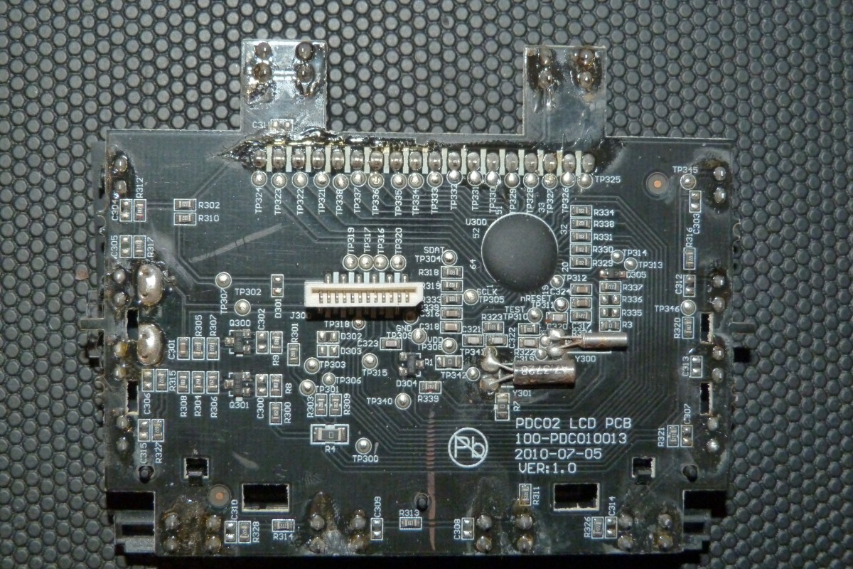

Если в момент включения время показывает и оно правильное скорее всего с кварцем всё в порядке.Вот шлейф можно осмотреть\почистить,ну и кнопки тут лучше путём замены шибко они китайские либо без них включить и глянуть поведение девайса.

Проблема решена..
Все дело было в шлейфе, перевернул его.. голливудская улыбка одним концом в плату другим в дисплей.. и все работает!!
