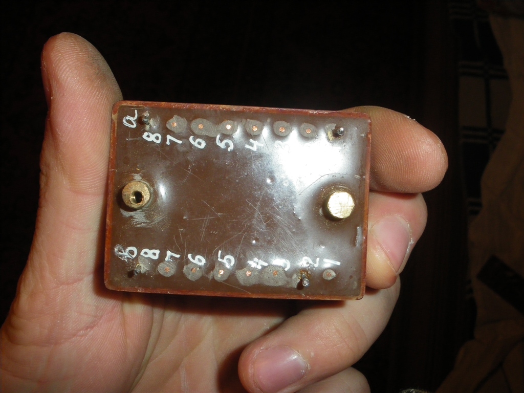

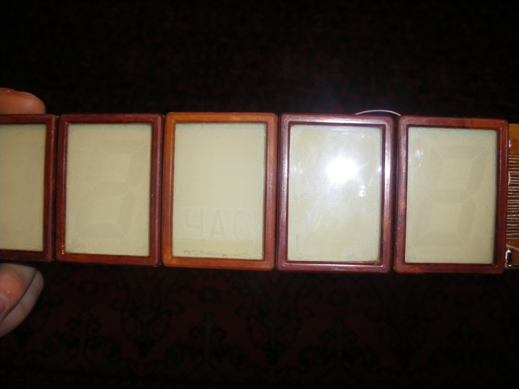

Попались мне тут недавно самодельные часы со сломанной начинкой из 27 штук 2У103В и 35 штук позолоченных микросхем. Не беда, подумал я. Сделаю на МК... и отложил до лучших времён. А сегодня решил разобрать и посмотреть что за индикаторы и чем их питать, но... Что это за индикаторы? Маркировки нет... Может кто подскажет? Или ходя бы что на них подать? В качестве "фотомодели" выступил индикатор с отображением символов "мин" К схеме были припаяны только контакт 1 и контакт 2, остальные грубо спилины + два контакта использовались как крепёжные... Подавал 3В - реакции нуль...

Поищи у него общий катод или анод... Подай через резистор 150-200 ом 5 вольт и ищи. Комбинаций может быть много. улыбка

Это электролюминесцентные индикаторы из тупиковой ветви советского элпрома.
Запускаются импульсной напругой 50-200в(уже точно не помню). Из плюсов - низкое потребление, из минусов - малый ресурс, сложность запитки.
Попробуй погугли "электролюминесцентные индикаторы".
Как вариант http://tubeamplifier.narod.ru/mess048.htm
Найдёшь в електронном виде http://my-shop.ru/shop/books/1268050.html будет тебе счастье.

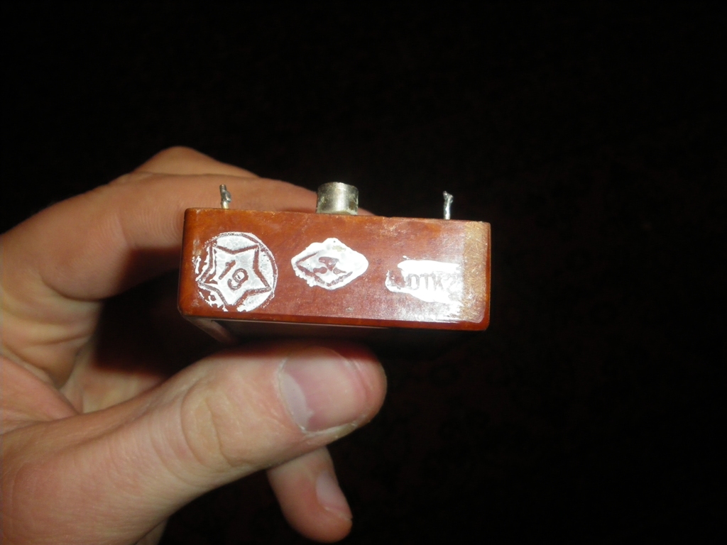

фотка оч странная: рядышком звездочка с номером и значок ОТК. В детстве на свалке воинской части находили нечто подобное, пробовали зажечь от "генератора на напильнике" - трансформатор от абонентского громкоговорителя, первичка одним концом на батарейку, вторым концом обмотки водишь по напильнику подключенному к другому полюсу батарейки. На вторичку выводы индикатора. Светился зелененьким смех

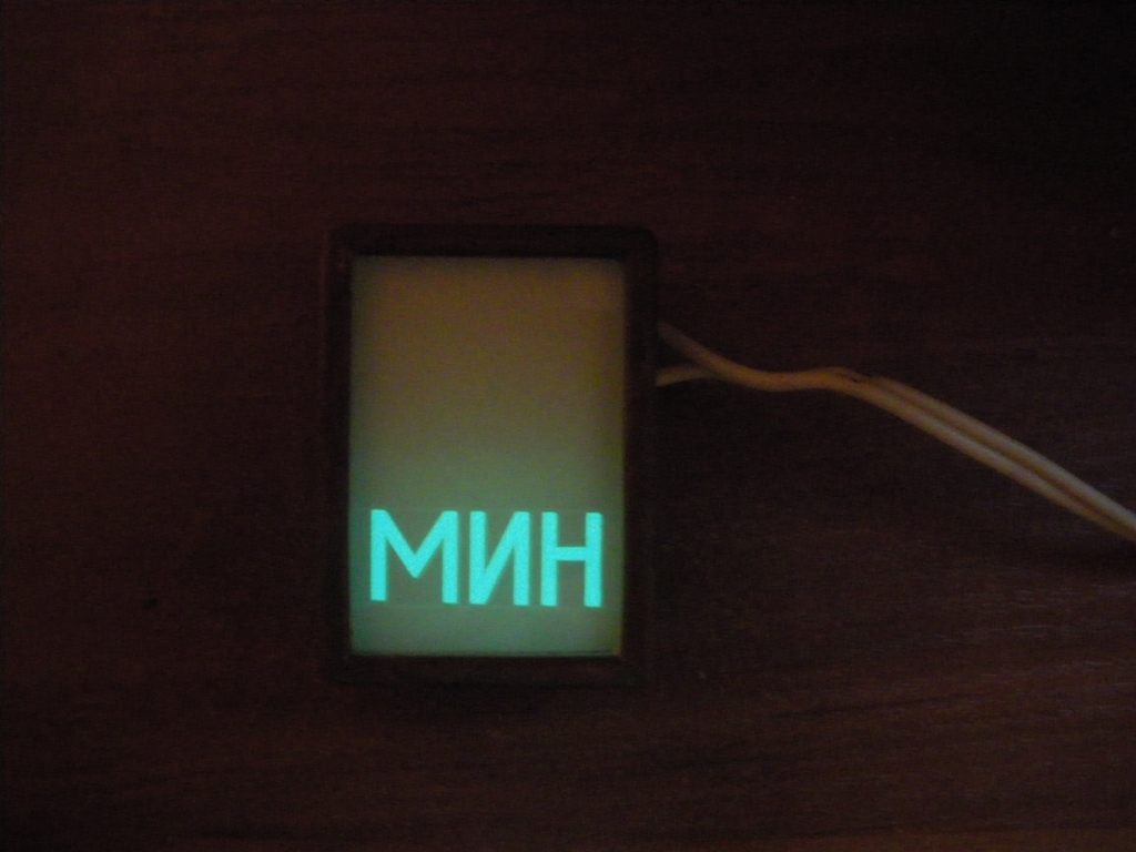

400Гц 220 вольт на них подают. Применялись для подсветки "транспарантов". То есть перед ними стеклышко с надписью ставилось. Горят бело зеленым цветом. С точки зрения нагрузки они емкость. Тое есть постоянный ток через них не идет.
Можете прямо в сеть подключить. Засветятся бледно.

Спасибо всем!!! Короче вывожу им приговор - пылиться дале на чердаке. Lenchik, спасибо за совет, так и сделал (правда подстраховался ЛАТРом). Вот всё про них (если кому интересно): http://www.155la3.ru/electroluminescent.htm ну и фото "на память":
