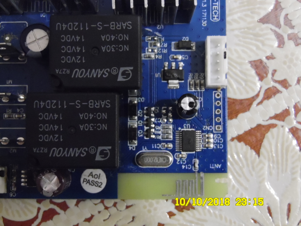

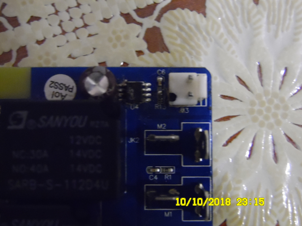

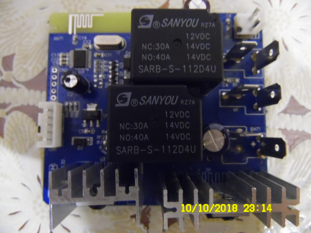

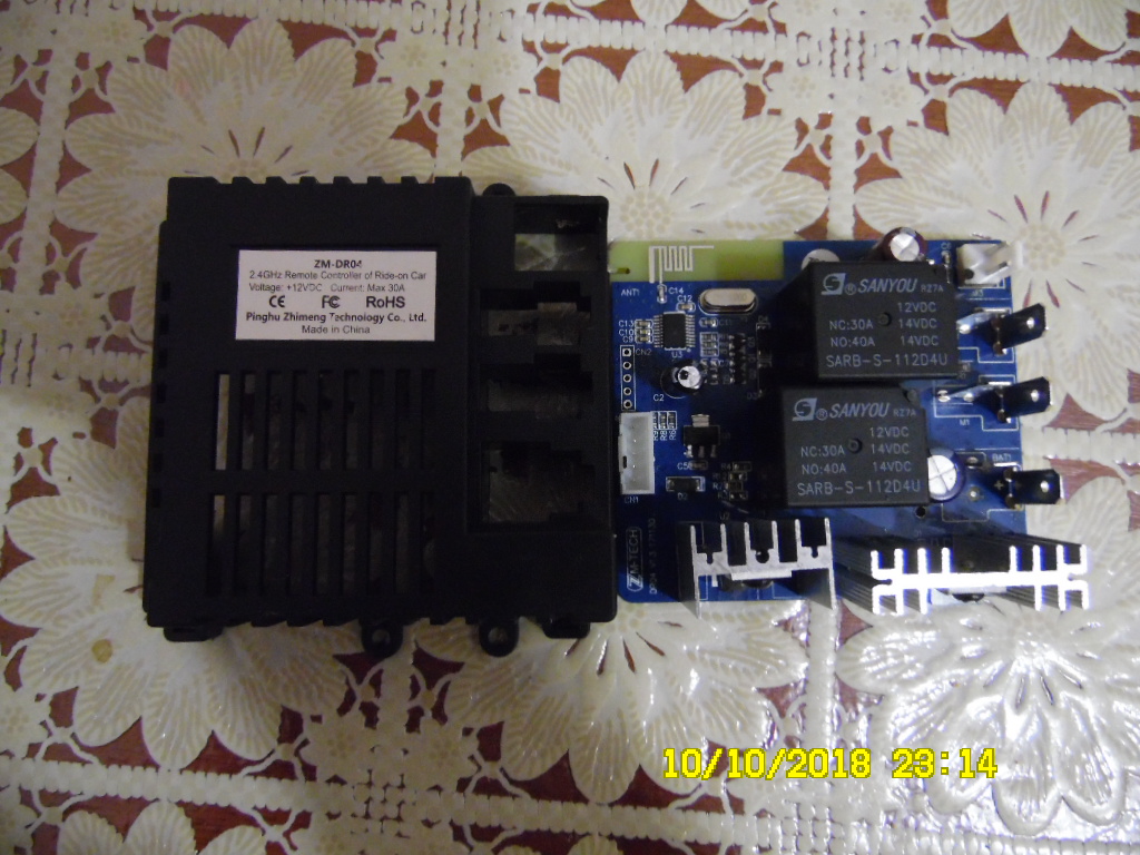

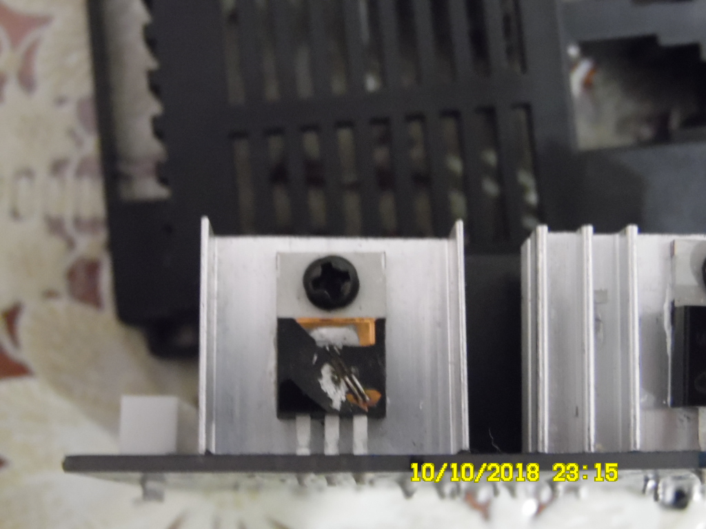

Доброго времени суток. Попросили посмотреть блок контроллера детского электромобиля ZM-DR04 ( плата ZM-TECH) DR-04 v1.3 171130) (машины нет). Сгорели 2 микросхемы, стабилизатор и транзистор.Первый же ответ при взгляде на плату ПЕРЕПОЛЮСОВКА АКБ. Микросхема U4 в корпусе SOIC8 вспучилась(маркировки не разобрать), U3 24ноги (маркировки не видно) видно что сделала ПШШШШШШЩЩЩ смех , ASM1117 3,3v вздулась (единственная где разобрал маркировку), транзистор на радиаторе разорвало. крышка кондера рядом с микрой У4 вдавила внутрь(или вдавили сами браво! ) Может кто ремонтировал? кинте схему. а лучше напишите, какие микросхемы и транзисторы стоят замешательство . Прошу не материть, машинки не ремонтировал раньше ваще.
блок с корпусом

плата
 Размер файла:  464.91 КБ
 Просмотрено:  404 раз(а)
микросхема радиомодуля и ASM1117 3,3v
 Размер файла:  482.2 КБ
 Просмотрено:  417 раз(а)
ключ питания SOIC8
 Размер файла:  451.43 КБ
 Просмотрено:  488 раз(а)
такой остаток от транзистора
 Размер файла:  434.86 КБ
 Просмотрено:  434 раз(а)

Судя по контактам для программирования рядом с 24 ногой микросхемой это некий микроконтроллер и прежде чем разбираться со всем остальным надо поискать как он зовется и есть ли прошивка на это чудо. Если контроллер закрыт и прошивок нет, то увы....

ВЧЕРА 2 ЧАСА ПОИСКА ни к чему не привели. подобной схемы не найти(попробую еще сеня поискать). Мало того на самой микросхеме прочитать ни чего не могу(маркировка практически отсутствует), даже с использованием лупы от фотоувеличителя НЕВА (х8)кратностью. да еще посередине корпус вспучен недовольство, огорчение . От тока шес посмотрел что не 24 а 20 ног на микросхеме. да и отверстия рядом 1-V, 2-DA, 3-CK, 4-RST, 5-G. как раз для программирования. микра смахивает на АТ90S2313. но там другая схема включения.

STRANNIK816, антенна возле контроллера никак не может быть при АТ90S2313. Это что то с встроенным радиоканалом.

я о том же. ВНЕШНЕ СМАХИВАЕТ. НО НЕ ОНА. Там как раз на 11 ноге через кондер антенка
