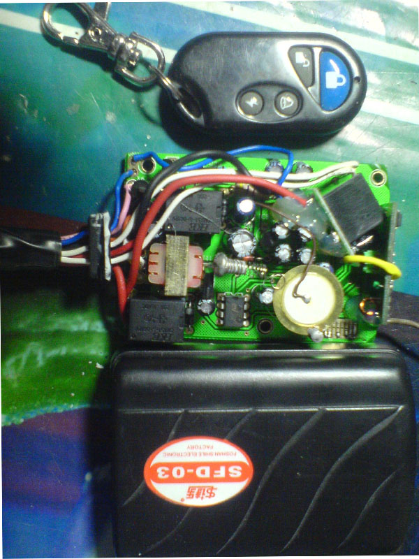

Принесли на ремонт сигнализ.паспорта не было,по интернету ничего похожего не нашол.может кто знает,подскажите. Вот фото сигнализации.
  Untitled-1 copy.jpg  148.45 КБ  Скачано: 2037 раз(а)

Отдать всегда успею,хочется услышать как сигнал подает... улыбка Вычеслил что питание на приемопередатчик звонится на корпус 3 Ом. теперь ищу где. улыбка Была бы схема проще было бы.

ЁКЛНЫ какой нахрен передатчик ,вот та платка с права?
Обычный регенеративный приёмник .
Схеама проще не бывает
Твой девайс - бнокновенное китаевское гуано , и пуля с него не получится.

Да, справа плата. Китайская сборка - вопросов нет,ну а делать то надо,вот я и обратился за помощью,может кто встречал такое чудо. А пуля конечно не получится улыбка

Makros2, ты на эту сигналку не только принципиалку не найдешь а даже схему подключения и програмирования можешь попробовать задать свой вопрос на http://www.autoelectric.ru/ но я думаю что ответят тебе тоже самое если не круче

Навеяло древностью от MS-150 ... Если питание на приёмник (там нет передатчика) коротит, так сними вертикальную платку и уточни где

cybe, плату приемника выпаивал - не оно,подорвал 20 ножку м/с HS2272C-L4 и оказалось чтоона садит U. Спасибо всем кто помог разобратся в этом девайсе.
