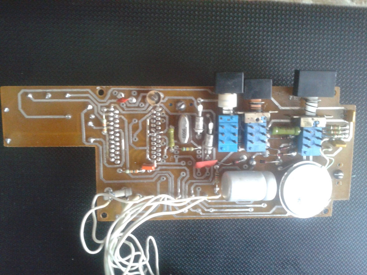

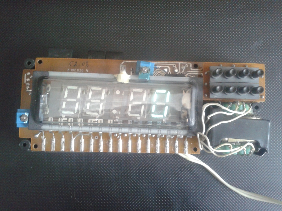

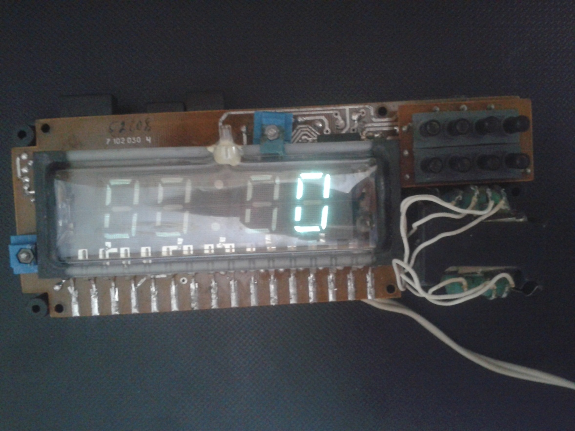

Недавно откопал отцовские часи Электроника 11-03 (помню еще как в детстве, а точнее лет 10 назад, они работали). Решил проверить их и наткнулся на загвозбку: работает только крайний правий индикатор(рис 1). Правда при замыканиия контактов дисплэя другие индикаторы тоже загораются да и когда нажата кнопка дополнительной подсветки остальные индикаторы подают признаки жизни (рис 2. хотя рассмотреть тежеловато). Значит дисплей рабочий. При нажатии на кнопки управления часы вроде бы как реагируют (правда только мигаем, но все равно горит только правий 0). Да и при визуальном осмотре все элементы целы, контакты не подгорели, кондеры не вздулись(рис 3). Даже не знаю на что грешить. Думаю может проблема в контролере КР145ИК1901, но визуально он в порядке. Поэтому решил для начяла узнать мнение профи, да и может кто сталкивался с такой проблемой. Зарание благодарен за конструктивные ответы.

1)Электролит под замену. 2) Проверить генерацию на резонаторе.

Foux, попробуй пропаять выводы индикатора.

Сообщение #13 От 21/02/2014 11:59 цитата
KRAB, Руслан, почему шутка, в январе часы приносили новые, всего год, половина цифр горит , половина нет, пропаял индикатор, и пошли родимые недовольство, огорчение
ДОБАВЛЕНО 21/02/2014 13:06
Foux, будешь паять что-то делать, аккуратно, часы имеют бестрансформаторный блок питания недовольство, огорчение
Foux
Сообщение #14 От 21/02/2014 12:30 цитата
фига се вы клоуны. К Вам человек обратился с вопросом, а вы вонять начинаете. Нет что бы посоветовать чего. Если хотите какуюто хрень написать вместо полезной информации - лучше промолчите!!!
Не думаю что проблема в том как пропаяна индикация. Тогда бы значиние того же нуля изменялось с помощию кнопок управления. Тут же единственная реакция - мигание индикатора при нажатии.
