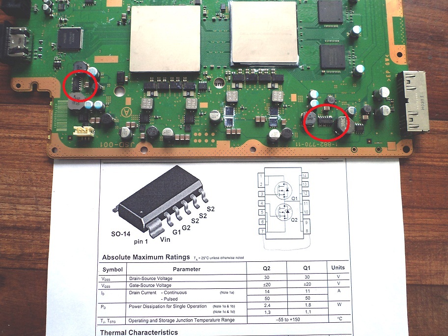

SONY PS3 CHEH-2508B при попытке загрузить игру или DVD с фильмом уходит в защиту - гаснут светодиоды передёргиваеш питание новая попытка и всё покругу . Заменил пасту на CXD 5300 и CXD 2992 не помогло . Начал звонить в плате элемента и обнаружил что выводы м/сх. FDQ7238 № 8,9,10,11,12,13,14 звонятся с выводами № 5,6,7 почти накоротко - 18 Ом . Кто нибудь с похожим дефектом сталкивался ? Может это видеочип умер ?

Сообщение #2 От 12/03/2014 14:14 цитата
санчес,
А имеются ли навыки правильного тестирования полевиков?
санчес
Сообщения: 212
Сообщение #3 От 12/03/2014 14:22 цитата
Этож вроде 2 : MOSFET транзистора ? Вроде 2 одинаковые цепи а звонятся по разному ? Да и ещё вопрос на этих процах ,,крышки ,, тоже
можно ,,срезать,, ?

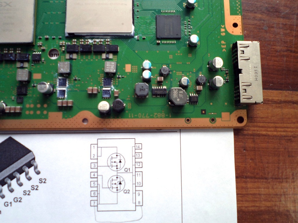

фото2

viktor_ramb
Сам себе начальник
Сообщения: 23839
viktor_ramb
Сообщение #4 От 12/03/2014 17:22 цитата
санчес,
А открыть-закрыть?
