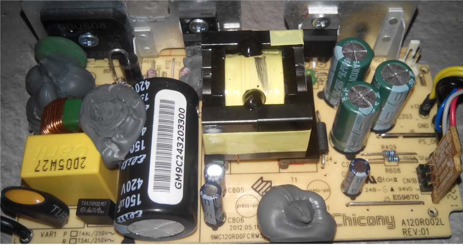

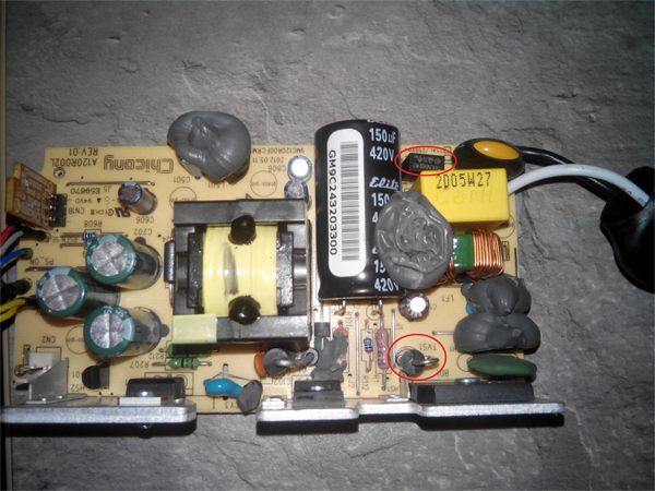

При разборке было выявленно:

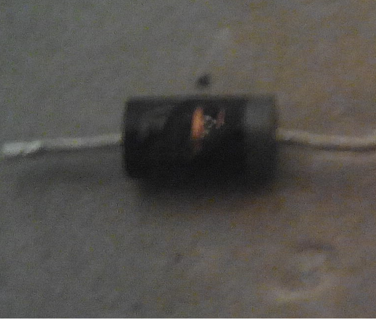

1. Пробитый защитный диод 1,5 ке440, на плате указан как TVS1

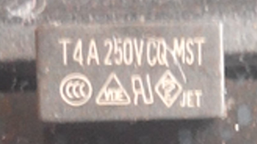

2. Плавкий предохранитель T4A 250V
3. Пробит SMD диод D102 (увы маркировку не могу разглядеть, помогите распознать)
Помогите разобраться? Что может еще выйти из строя? замешательство
вот это SMD diod не могу определить что за тип
Сам БП

Сам защитный диод

Заменил все что описывал выше, появилось питание только на 5в, отсутствует 12в , в чем косяк? недовольство, огорчение
loop
Сообщения: 211
loop
Сообщение #10 От 05/11/2014 17:41 цитата
Ну может потому что для включения 12V, надо чтоб с аппарата пришёл сигнал PS_ON. Ты бы шёл вот сюда к своим единомышленникам.

Если у него такой как там 1:1 - то
KRAB писал:
Там есть еще подводные камни ...
- при несоблюдении одного "НО" - будет рубиться в протект после включения ... Это фишку даже на болгарском форуме не прохавали в свое время и не обошли ... а ключик - на поверхности ... улыбка
