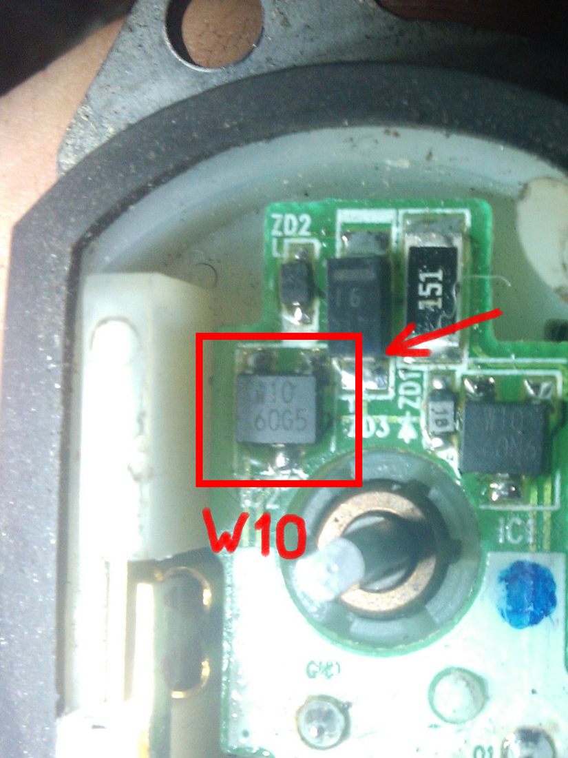

ДД. Не работает автомат стеклоподъемника. Не могу определить тип ic транзистора. На плате их два, определил неисправность путем подмены с рабочего мотора. На фото с надписью W10. На электросхеме авто обозначаются 3 контакта Vcc, Output, ground. Помогите определить.

Это датчик Холла наверное?Там магнитов поблизости нет?

Врятли это он. Магнитов нет, только в самом моторе. На ОПТ транзистор похоже. Но, что за модель?

IC2 я так думаю стаб,тем более VCC,OUT,GNT.

n max, плюс1, да и проверить эту версию зная где питание 5 минут.

А название на нём разве не написано?
Memphis писал:
Ну и почему тогда это транзистор, а например не КРЕНка? Взял бы да и померил напряжение на выходе.

В названии скорее всего маска, на выходе рабочего мотора 5 вольт, а на этом 12.

Еще вводят в заблуждение 3 стабилитрона на 0.7V вокруг. Я уже сам думал может TL-ка, но ее в таком корпусе вроде не бывает.

Ладно вам возмущаться, я только учусь и не претендую на звание гения электроники. Просто не могу разобраться, что это. По вашим постам я могу понимать, что это стабилизатор, но какой?

на 7805 похоже, но что за корпус.

Memphis, а теперь подумай, ну на....я в такой сложной схеме аж 2 одинаковых стабилизатора, да еще и не подключенных к питанию.

Ну накой она там?И зачем там стабилизатор?Максимум там драйвер мотора может стоять,но у него выводов больше,а датчик холла может направление вращения определять(если их там 2 стоит) и момент клина когда стекло до упора дойдёт.Стабилитрон с резиком там стоит зачем там ещё стабилизатор-он и питает эти датчики,так как они пости все 5 вольтовые,бывают и на 3 вольта

Выиграла та команда,которая за датчики Холла. голливудская улыбка
Марка датчика- EW-510

pabel, Огромное тебе человеческое Спасибо и конечно всем тем, кто помогал в разборе полетов. браво! Заказал с китая парочку EW410 W10.
