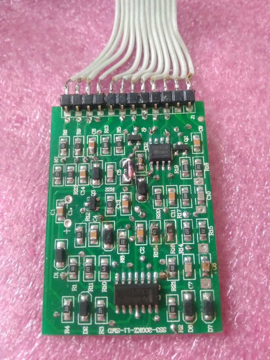

Имеется Ресанта САИ160 (платы SS8-160S-1.3 ПУ 12pin SS3-200KZ-11-SMD) были пробиты входные транзисторы, также полевик Q4 и микросхема UC3845b на ПУ. Остальные элементы, без КЗ и обрывов, и стабилитроны и даже низкоомные резисторы. Всё заменил, включил но на выходе 0 и горит лампа перегрузки. Снял силовые (навсякий) и подал на выход с лабораторника около 20В, лампа погасла и с ПУ пошел ШИМ. В момент включения движений (даже коротких) на выходе ШИМ нет. Снял ПУ и попытался запустить на столе подав +15 на 6pin, 8В на 12pin и 0В на 2pin, но и тут тишина, хотя питание на ШИМке появляется, но что-то ее глушит. Вопрос - должна ли она стартовать при таком подключении? На ПУ битых элементов не нашлось, UC3845b (из той же партии) и LM324 менял - без результата. Прошу помощи, совсем уже запутался куда смотреть. Схемы и напряжения измеренные на ПУ в приложении.

Дежурка работает. ПУ стартует при подачи питания с ЛБП на выходные клеммы (out+ и out-) сварочника тем самым запитывая 2 оптопары которые и должны его приглушать в случаи залипания. Мне не понятно как на них должно появиться напряжение (для дальнейшего разрешения работы) в момент включения в сеть. В момент включения транзистор Q3 на ПУ открыт и блокирует ШИМ (имитация залипания, перегрева, нет напряжения на клеммах) пока 11pin не подтянется к земле (менее 4.7В) открывшейся оптопарой 3IS1A. Как я понимаю при запитывании 3845 она должна выдать "слабый" ШИМ, (попытка старта, т.к. её все еще глушит Q3) что зарядит 3С1 засветив оптопары разрешив дальнейшую работу (КЗ ведь нет на выходе, да и кондер без ESR и 3D5 тоже не течет). Но при включении в сеть ШИМ запитывается, а на выходе ни всплеска.

Извините что не сразу отвечаю, отвлекает другая более срочная (на данный момент) работа, но разобраться то хочется. Транзистор Q3 открыт компаратором U02A так как на его не инвертирующий вход 5 в момент включения поступает напряжение 300В с диодного моста через резисторы 1R11 и 1R12, а на входе 6 оно не поднимается выше 4,7В. Когда ПУ не стартует то на её 11pin (5pin U02A) более 15 вольт из за чего Q3 и остается открытым (соответственно и индикатор перегрузки светится), и понизиться оно может только включением оптопары 3IS1A, опять же при появлении напряжения на выходе, подтянув 11pin ПУ к земле (при работе 4.2В).

1С20 по схеме с маркировкой 104, у меня установлен 224. Конденсатор заменил - не помогло, добавил параллельно ему еще один, тоже нет запуска. Пропаял все переходные отверстия на ПУ - без результата. Мне кажется что дело в узле на U02D, но как он должен отрабатывать не очень понимаю, ведь если убрать D6 то инвертор запускается. 5pin ПУ по факту висит в воздухе. С12 убирал - не дало эффекта.

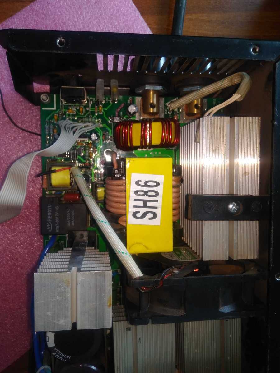

MaxKMS.1986, а можно фото внутренностей аппарата посмотреть? На выходе точно 0В. или что-то есть?

На выходе 0В, и ШИМа нет.
