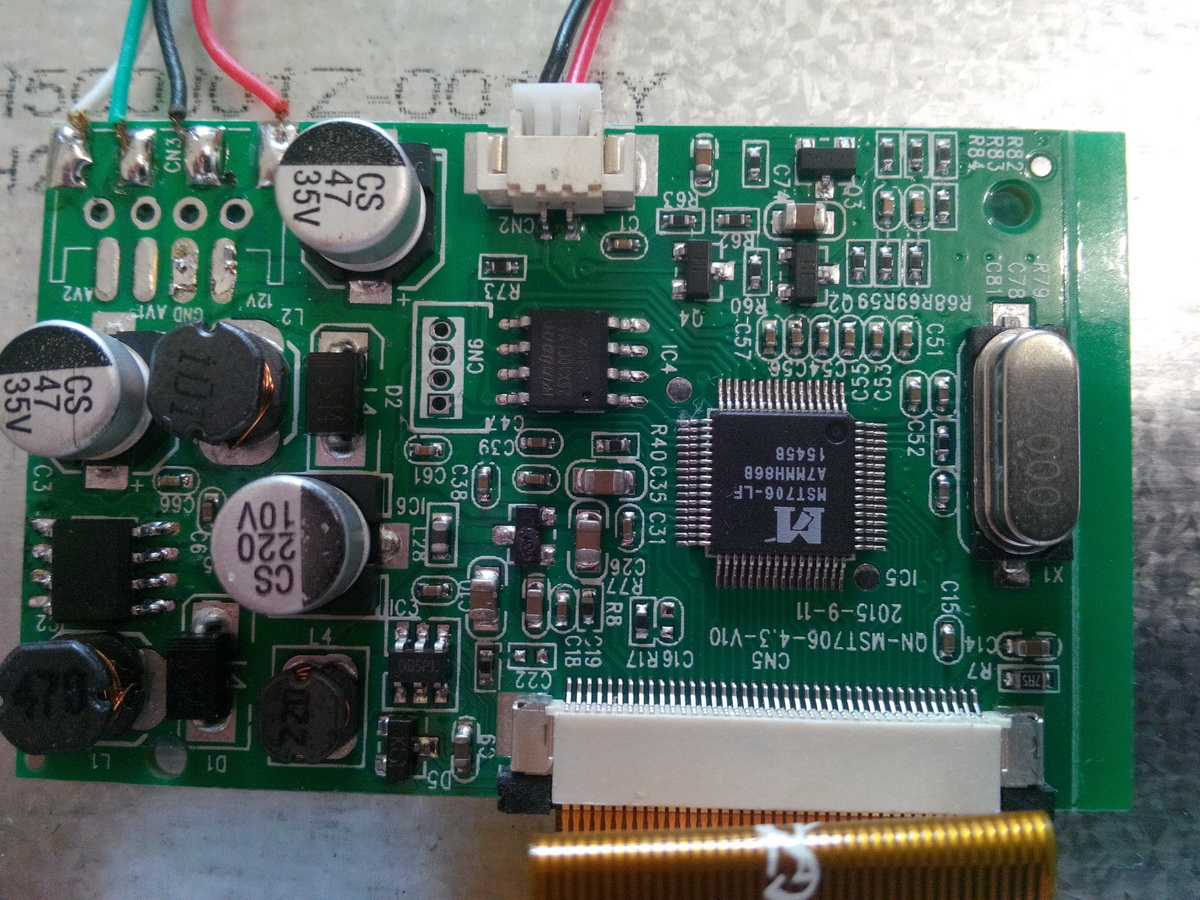

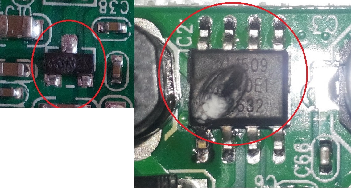

Привет всем ) сгорел автомобильный монитор кто подскажет что за детальки ?) на транзисторе последние символы 62K Заранее спасибо)
что то из этого подойдет ? http://electronica.bashel.ru/?search=ap1509

antipop, каким образом дружите с электроникой то?Хорошо ведь видно ic4 XL1509,а транзистор ic6 это микросхема 662K или XC6206P332MR (662 К) 3.3 V/0.5A LDO регулятор.
ДОБАВЛЕНО Ноябрь 03 2016
Качаем datasheet-ы ,сравниваем и огорчаемся.Прежде надо проверить цепи хотя бы которые они питают, так как процессору в таких случаях кранты приходят.

дружу не очень канеш ))) а не подскажете что подойдет AP1509-ADJ или AP1509-50 ? Спасибо ))

antipop, что с флешкой EON25Q...... (дальше не вижу)?! Если ей, ляля то я думаю что ,проц ( он стоит рядом многовыводный ) пошел за ней и в этом случае ремонт не рентабелен Смотри так же DC/DC преобразователь .

antipop, =а не подскажете что подойдет AP1509-ADJ или AP1509-50 ?=
А кто знает что стояло? Вычисляй что тут было по 3 лапе. У фиксированной 3 нога на выход после дросселя.

микросхему выпаял 662k на центральную ногу подаётся 12 вольт . а как узнать что там с флешкой есть канеш программатор но думаю может попробовать поставить нужную 662k. вместо горелой микрухи впаял AP1509-50. найти осталось 662K ))

А если там стояла AP1509-33 или 25 шо тогда? Контрольный в голову?

хм разберемся))) микруха вроде аналог вместо 662k (AMS1117-3.3) впаяю по см что получиться буду надеяться на лучше)) все равно чет никто ремонтировать наберётся в городе (
