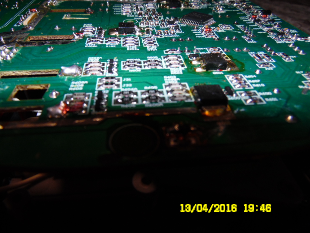

| Всем доброго времени суток. Попало на ремонт зарядно устройство ENERGY 8 plus. производства made in chinaтаун. для аккумуляторов ААА, АА, С. D, 6F22. Обнаружены сгоревшие на плате резисторы R15 R15a. Первоначально при подаче питания светодиоды мигали с частотой 1.5-2 Гц в сек. проверка показала 47Ом. целым оказался только один. 47 ом ли они???? Под резисторами все черным черно. Однако после пропая данных резисторов, вернее одного, светодиоды загорелись постоянно, на выходе слотов подключения акумов показывает погоду: 2В, 6В, 7В, 9В. Первый и второй слот, ни какой индикации. Для 6F22 гнезда выдают 9В. Но заряд на них не проверял. Друзья, может кто схему подкинет??? Или подскажет какой номинал резисторов R15. R15a? Кстати какой контроллер стоит???? ни че не могу на нем прочитать..... Фото пока не сделал, ЗУ на работе. притащу домой, сделаю фото и кину фото. |

STRANNIK816
ну завтра попробую. фото шас кину. Тут попробовал заряжать 6F22, заряд идет, но индикации нет. И резистор R15 греется как печка, да так еще дальше по питанию стоит TL431, тоже греется.
ДОБАВЛЕНО 13/04/2016 22:34
транзисторы D882D
ДОБАВЛЕНО 13/04/2016 22:36
транзисторы D882D
| SAM_0409.JPG |
| Описание: |
| а транзисторы так и были засраны флюсом | |

STRANNIK816
| на первом фото те самые резисторы. на втором процессор, на третьем- транзюк выпаивал для проверки, на пятом как раз те же резисторы и флюсом засранные транзисторы. А на счет перепада напруги, логично. Скорее всего так и было. Нет, земля, 12 вывод. всего 44 вывода. А 4 и 5й идут на через перемычки и предохранители на 882 транзистор и слоты заряда |
