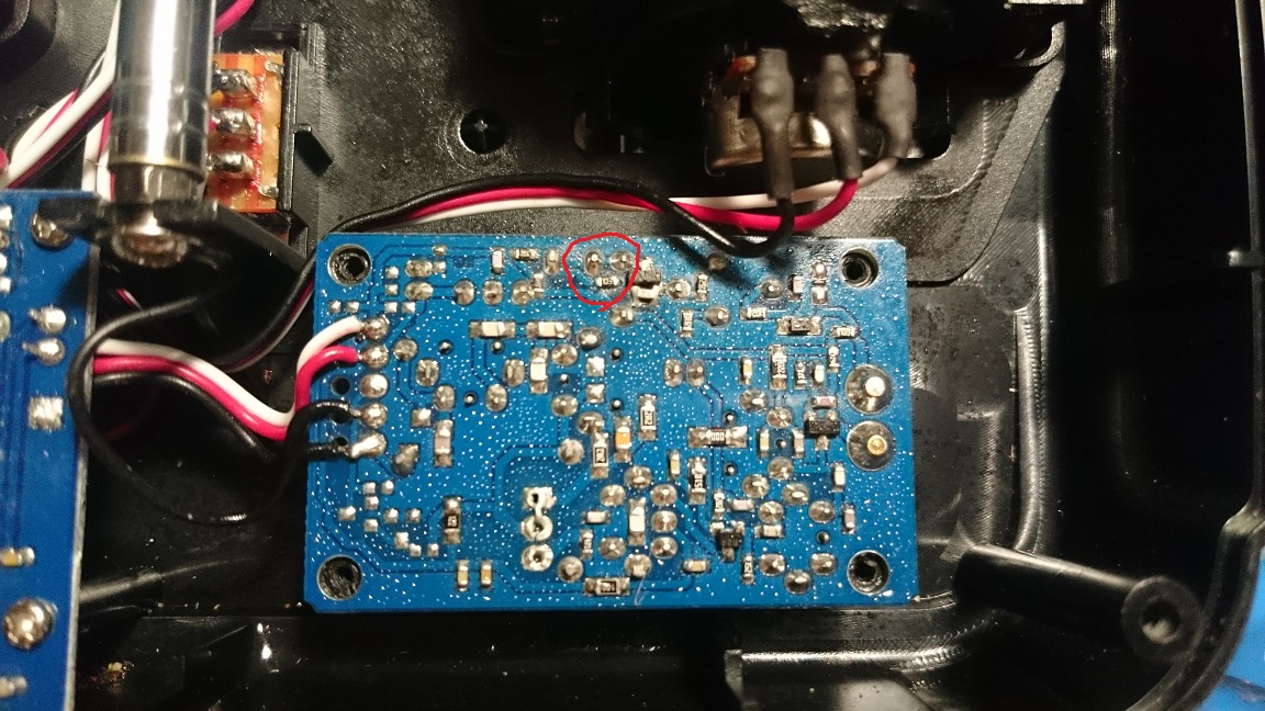

Суть вопроса: есть пульты от радиоуправляемых моделей. Работают на 40 мГц иногда на 35.
В пульте есть вч тракт на который приходит РРМ сигнал он его модулирует и передает. Выходной транзистор 2sc2314. Пульты пришли неисправные без вмешательств. Проверил по приемнику, передача есть но амплитуды сигнала не хватает для срабатывания компаратора в приемнике. Проверка мультиметром неисправных деталей не выявила, но на входе вч части стоит транзистор в обвязке которого стоит 2 подстроечных резистора. После транзистора сигнал инвертируется меняется по форме (становится не прямоугольный а более приближенный к синусоиде). Так вот если один из них покрутить, меняется амплитуда сигнала и мощности передатчика хватает для работы компаратора приемника.
Вопрос собственно каков, как настроить вч тракт на правильную работу? Прекращение работы пульта определенно является следствием неисправности или может иметь место "уплыв" каких-то параметров контуров и радиодеталей без явной неисправности?

В общем неисправность все-таки присутствует, т.к. дальность передачи не более 30 м при необходимых 300. Жаль осциллограф только до 20 мгц.

ламастер, дроселя проверял что, на фото возле контуров.Они подгорают .Что у тебя под радиатором ребристым ? Емкостя проверял? И ищи микросхему она должна быть Называться она будит примерно RX-2
11231022
Посмотри на плате надписи например KZ-003B1 По ним лучше потом найти схему будет Там по любому должна быть микросхема , она же процессор

ламастер, Если контура покрутишь, то ничего страшного не будет. Там по моему амплитудная модуляция и нет никаких хитростей с настройкой. У меня знакомый есть, он много лет занимается ремонтом радиостанций в одной организации. У него вся нужная для ВЧ аппаратура есть. Он телефоны Panasonic с радиотрубкой проверял, они вообще рядом настроены. То есть при настройке по приборам дальность существенно возрастает.
Похоже их настраивают по положению сердечника. То есть один настраивают как положено, запоминают расположение шлицов сердечников и остальные крутят на глаз. Для работы в пределах квартиры это несущественно, а скорость "настройки" повышает намного.

Каким образом может сильно греться резистор в цепи базы первого транзистора транзистора, который инвертирует сигнал и "округляет его фронты" номиналом 10 кОм недовольство, огорчение Резюк включен последовательно в линию РРМ цифрового сигнала сигнала, правда перед ним стоит одним концом пленка номиналом 3000 пф вторым на коллекторе транзистора. Резистор нормального номинала, транзистор целый.

ламастер, Возможно резистор другого номинала, поменять бы надо, или его подогревает соседняя деталь.

В общем там все нормально, это видимо рядом стоящего контура выходного касался, и происходил нагрев.

ламастер, Не бойтесь вы крутить контура. Вряд ли они хорошо настроены. По фото видно что паяли третьеразрядные китайцы. Плата спаяна отстойно.
В задающих генератора есть кварцы. Должны быть. Поэтому можно подстроиться только под них. Детектор у этих игрушек амплитудный и никаких хитростей, типа нуля дискриминатора там нет. То есть у контуров есть только один максимум. Естественно если есть связанные контура, то они будут влиять друг на друга.
Подключаете осциллограф к детектору приемника и крутите контура по максимуму сигнала.

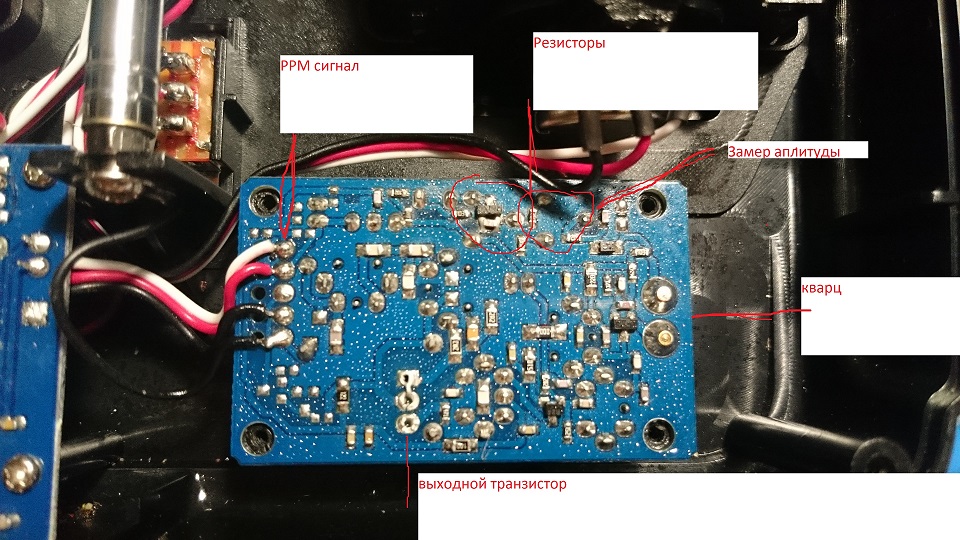

Там ЧМ, вот приблизительная схема http://skyflex.air.ru/images/glider/gl156.gif, Там 5 контуров, как видно на фото. С какого начать, который при кварце выделяет несущую?

Это только передатчик. Два первых контура можно крутить без проблем. Приемник подальше не пределе приема и смотреть по лучшему приему. Два последних, это П контур. Он обеспечивает согласование с антенной. С ним сложнее. Мало того что контура будут влиять друг на друга, так еще и от размера антенны зависит их настройка.
То есть должна быть подключена штатная антенна на полную длину. Рядом не должно быть крупных металлических предметов (они то же на согласование влияют).
А в целом, я бы сначала приемник покрутил, а не передатчик.

Нашел инфу по работе этих передатчиков, вращая резисторы за счет увеличения пост. составляющей на варикапе, меняю частоту работы генератора.
Один настроил, и даже проверил, работает нормально. Второй тоже, осталось проверить на воде. Был в наличии исправный пульт, сделал замеры. Понял что резисторы можно крутить. Подкрутил до срабатывания приемника на вытянутой антенне. Задвинул -обрывы связи. Опять подкурутил добился работы с задвинутой и выдвинутой антенной. Не знаю чего так, видимо уплыли параметры генератора немного. Контур крутить боюсь, вышел из положения пока так. Посмотрим как покажет себя в работе.

ламастер, Частота высокая, доли градуса поворота сердечника не влияют. Можно метку нарисовать на корпусе и покрутить. Если несколько оборотов, то считать обороты, что бы обратно вернуть.
