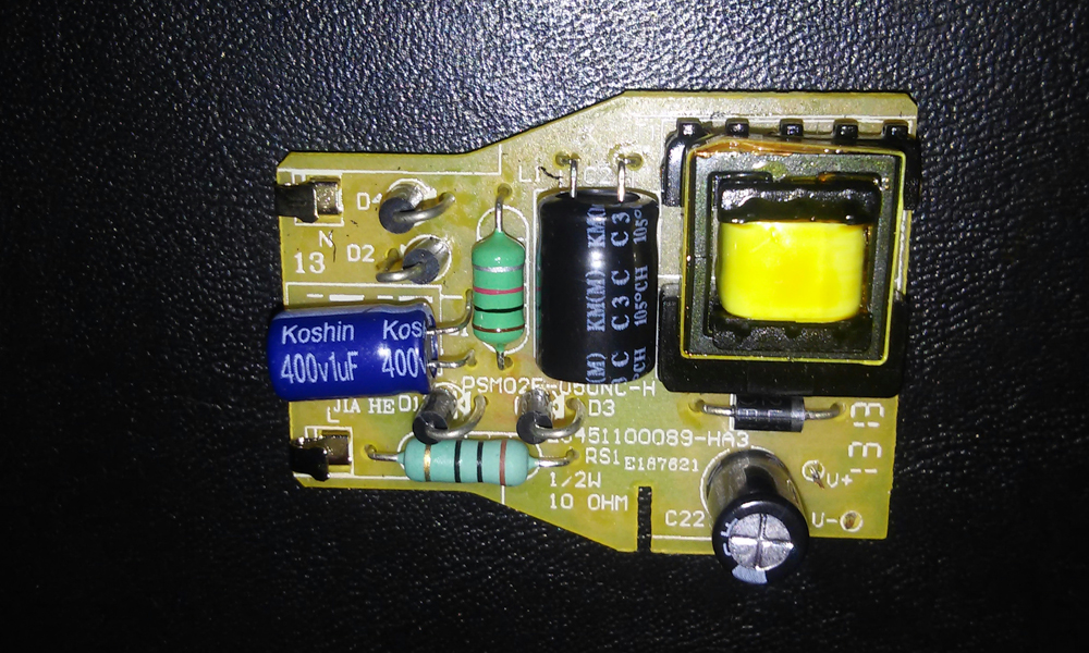

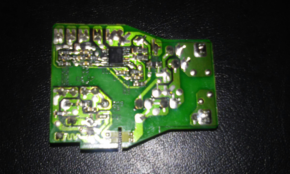

Здравствуйте.
Ситуация следующая. Перестало работать оригинальное зарядное устройство Nokia AC-11e.
С самого начала эксплуатации внутри корпуса было слышно тарахтение.
Вскрытие показало, что тарахтела "сопля" + по плате небольшие сопли, но они на работу никак не влияли.
В результате эта "сопля где-то коротнула и привела к сгоранию сопротивления R6.
Т.к. сопротивления типоразмера SMD, то естественно, что маркировка его сгорела.
Не подскажите, что туда в цепь можно подставить вместо сгоревшего ?
Проверка всех остальных элементов показала, что те в норме.
Нумерация ног в U1 отсутствует намеренно, т.к. не удалось определить, что это.
Спасибо.
R6 можно и перемычкой заменить, только нужно удостовериться в целостности ВВ ключа.
eduard2
Сообщения: 4783
eduard2
Сообщение #6 От 08/03/2014 00:43 цитата
да не желательно разрывник перемычкой заменять явно если он сгорел значит ток ключа при выcел ток потребление ( вообще много переделал зарядок но такую схему вижу впервые ,что-бы стоял на входе разрывник 10 Ом и последовательно пред. Китайцы обычно ставят либо пред или вместо него разрывник) вкл. свою зарядку через лампочку в сеть ( явно ключу кирдык+ШИМ) ну мож повезло,что ШИМ целый остался ? меняй сразу ключ и вместо R6-поставь ну где-то от 1ohm-2.2ohm если лампочка загорится на полную яркость (хотя я в уверен ну где-то на 80%) тогда выкинь её или возьми другую зарядку и припаяй к ней родной штекер (чо она она тебе так дорога или стоит так много?) ну на крайняк я переделывал на 2-х транзиках и впихивал это всё в корпус где стояла родная схема если найду схему скину сюда на сайт ( вместо ключа брал ,что под рукой было ну на пример от СRT-моников MPSA42(44) 42- cтавил с одним диодом ( вместо диодного мостика как у тебя на схеме) при твоём случаи лучше 44 покатит ( смотри выводы не перепутай ,то я на один китайский 13001 нарвался у него выводы не стандартные как по шитам на 13001 (если не сходятся припаяй их на проволочках с тембриках и смотри и сравнивай шиты выводов)
Зарядка ведь крутая - поставили ограничитель заряда сетевой банки. Если ВВ ключ битый, то ШИМ наверняка тоже, поэтому ремонт вряд ли целесообразен.
Сообщения: 17960
Сообщение #8 От 08/03/2014 12:00 цитата
присоединить к этому кабелю любой выпрямитель на 6-7вольт можно трансформаторный.Если в вашей зарядке выбило ключ то шим уже мёртв можно поставить второй транзистор и убедиться.Телефон безболезненно выдерживает напряжение на зарядном входе до 12вольт(пробовал на нокиа 2700)если больше то входной стабилитрон выжжет предохранитель в телефоне.Как то так

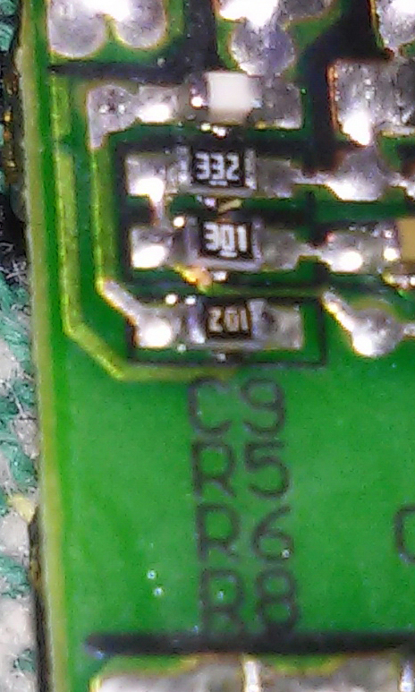

Если еще актуально R6 2,4 Ом.

R6 - 300 Om
