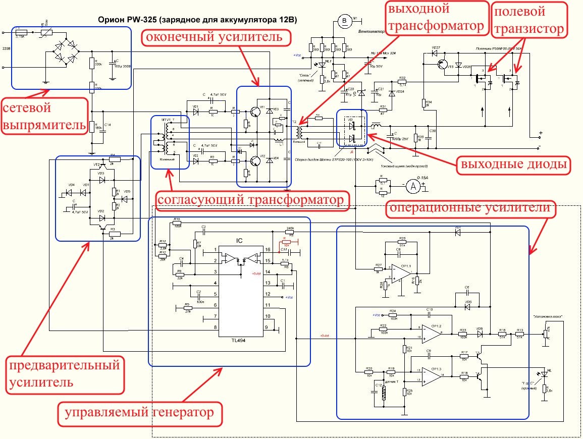

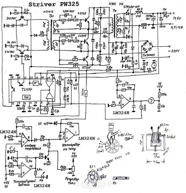

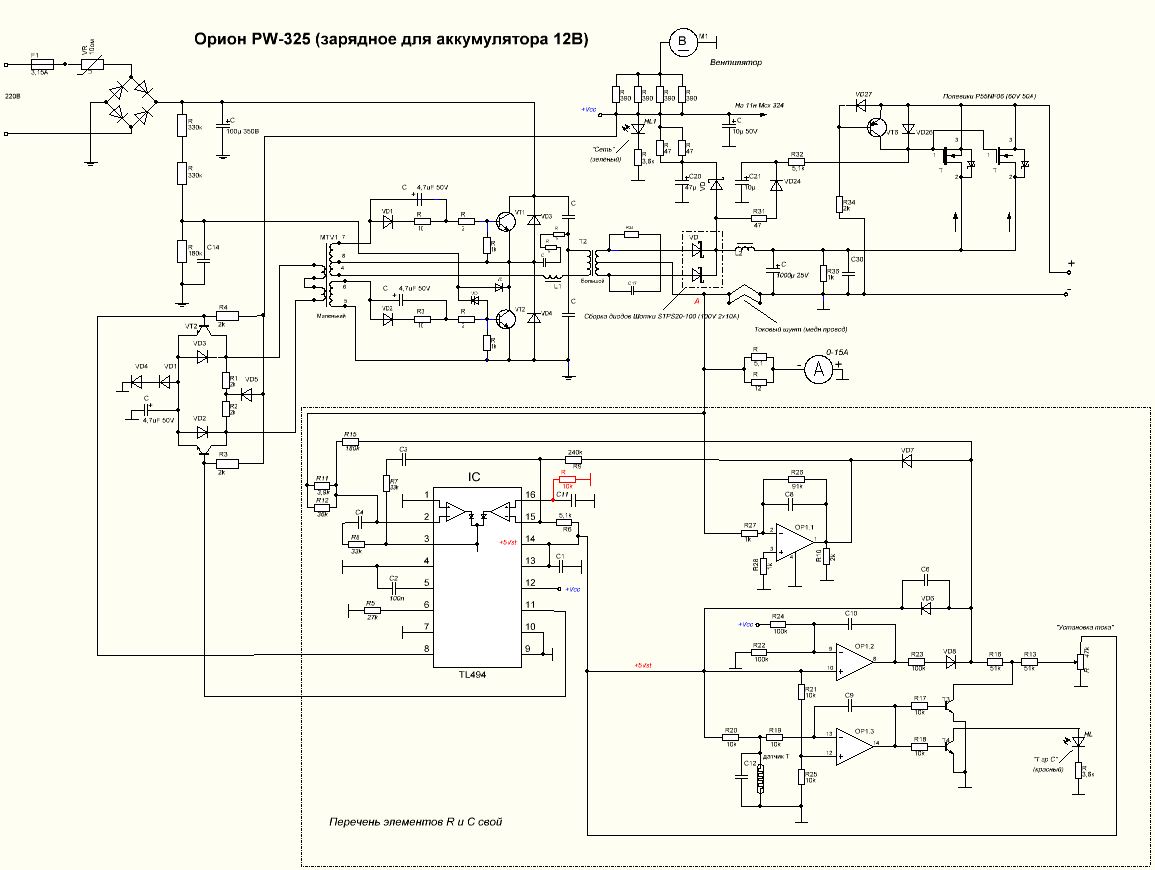

  PW325.JPG  129.21 КБ  Скачано: 116 раз(а)
  325-1.jpg  168.18 КБ  Скачано: 168 раз(а)
  PW325-nn.jpg  187.04 КБ  Скачано: 104 раз(а)
