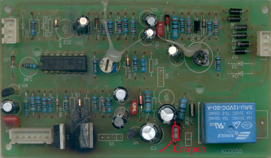

Приветствую всех.
Помогите с определением номинала резистора стабилизатор Ресанта АСН 1500 1-эм.
Выгорел напрочь.Остальное востановил.

andi2006,ну а что мешает найти схемы на 5квт,10квт(в Сети они есть,да и у нас в файлообменнике тоже) и путём сравнения вычислить сгоревший резистор.Скорее всего это токоограничивающий 10-50ом 2-3вт.Или нарисуй схему и обозначь цепь в которой он установлен,вычислим вместе.
