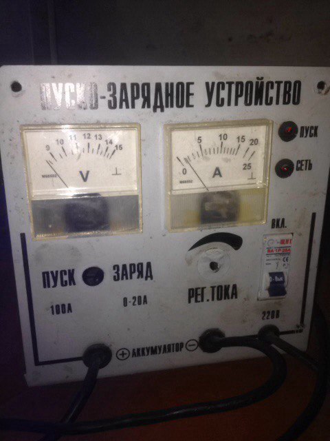

ищу схему пуско зарядное устройства
Филиппычь
Сообщения: 7
Сообщение #1 От 22/02/2018 21:04 цитата
  CEVbfU_Xqww.jpg  50.58 КБ  Скачано: 388 раз(а)

Сообщение #2 От 23/02/2018 12:02 цитата
Филиппычь,гаражная сборка,а внутренняя начинка видно секретная или как?Или там транс с отводами?

Сообщение #4 От 24/02/2018 16:58 цитата
Да нет заводская сборка тока название негде нет
  9T7FDtSvlT4.jpg  157.87 КБ  Скачано: 349 раз(а)
  uAKvPP87yZU.jpg  141.51 КБ  Скачано: 316 раз(а)
Ирина Слава
Сообщения: 1052
Сообщение #5 От 24/02/2018 17:09 цитата
Филиппычь, это надо же сделать снимок что бы ни чего не видно было.Схема там действительно простейшая ,генератрор импульсов на рассыпухе(КТ315,КТ361 или КТ117).Даже не надо быть художником чтобы срисовать десяток деталей.А сборка полуподвальная скорее всего,так что схема только у собирателей данного изделия,да и сложного там ничего нет.Фото хорошего качества и примерную схему можно найти.

Сообщение #6 От 24/02/2018 22:23 цитата
автор.что с девайсом не так?
Ирина Слава писал:
сейчас тоже есть 2 зарядника полусамодельных в ремонте.У одного на вх 220 простой диммер стоит.
второй надо домотать трансформатор до 16в и тоже поставить диммер. улыбка
если та схема криво работает или не работает,тогда проще по входу также диммер поставить и таким способом регулировать ток.а для пуска просто его закорачивать.
заводской ещё можно восстанавливать.а самопал лучше переделать по своему.
