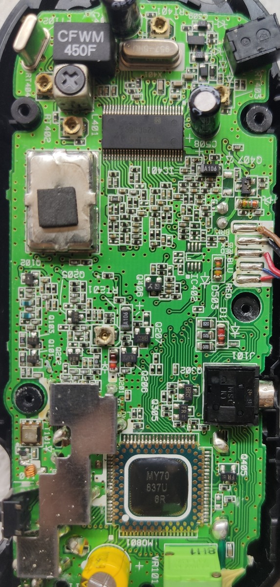

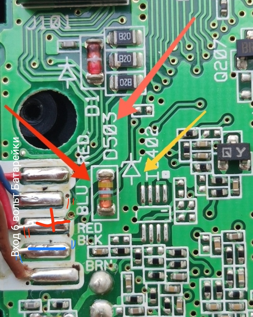

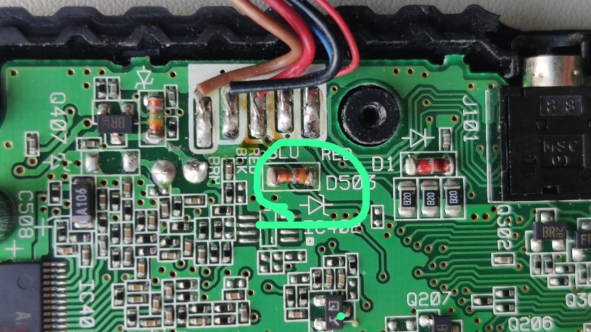

Добрый день. Помогите опознать деталь. Длина корпуса 3,4 мм, толщина около 1,2 мм. Стоит между плюсом и минусом (одна сторона припаяна к плюсу а другая припаяна к минусу) сразу при входе напряжения от батареек в рацию.
Это рация мыльница MOTOROLA TLKR T7. Питается рация от 4 штук батареек 1,5 вольтовых типа ААА. Полагаю это TVS диод для защиты от статики или супрессор. Напряжение которое максимум выставлял для эксперимента лабораторным блоком питания 9,1 вольта на второй станции из комплекта, она работала больше не решился ставить вольтаж.
Сама деталь на не рабочей станции греется моментально за 3 секунды достигает порядка более 80 градусов, повышается потребление тока не свойственно нормальному режиму работы с 0,023 до почти 0.3 А и напряжение просаживается с 5,8 вольт до 4,1 вольта. Потом вскоре станция выключается вскоре вообще. Сопротивление на детали около 70 ом с обоих сторон. На аналогичной детали другой полностью исправной рации с одной стороны 400 ом с другой стороны бесконечность.
Подскажите пожалуйста что за деталь и аналоги?
И так же может схема принципиальная есть на данную рацию или какие нибудь из серии TLKR?

Стабилитрон это,можно безболезненно удалить или поставить на 7.5 или 8.2 вольта с своей задачей он справиться

Спасибо, что откликнулись, я так же думал, но меня смущает символьное обозначение "две шапки" а "не одна" и написано ещё в добавок D503. Так же разгонял на рабочей станции с лабораторного блока до 9,10 вольта, замеряя напряжение после детали после сопротивления - эффект стабилизации нет, сколько выходило с лабораторного блока питания, почти столько же (при учёте нагрузочного резистора) и замер лось, стабилизации или ограничения не происходило, что даёт в купе графического обозначения и отсутствия стабилизации направление что это TVS диод (супрессор), а не зенер диод ( стабильтрон).
И так же попробовал поискать TVS и супрессоры Smd в корпусе стекло MiniMelf и тоже их не нашел(SOD-80), нахожу только стабилитрон.
И таким образом не смог точно определить деталь. И начал склоняться к Стабилитрону, но при этом маркировка детали на печатной плате говорит о TVS диоде (супрессоре). Хотя, тоже есть предположения, что маркировка на плате не всегда соответствует реальности.
На плате кстати написано PD-936AA 2008Uniden
Если это поможет, то выкладываю фото лицевой и обратной стороны Рации Motorola Tlkr-T7
Буду рад диалогу и Вашему последующем ответу

Мож он там когда то и стоял,но потом схему упростили и поставили стабилитрон,а обозначение осталось старое.
Мне кажется стабилитрона там хватит.
ДОБАВЛЕНО 14/07/2022 17:39
Если хотите супрессор поставить то возьмите с жёстких дисков иде которые там ставили,сейчас то же упростили и уже не ставят
