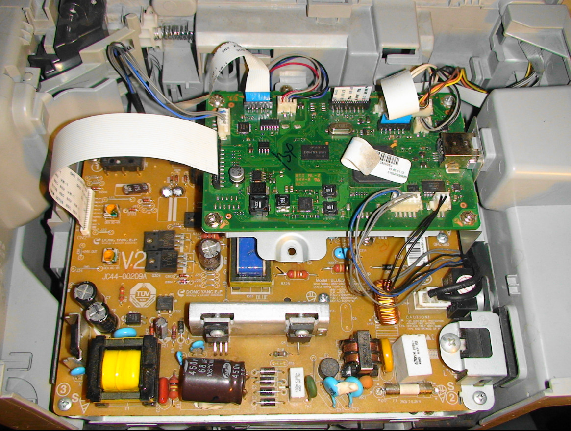

Ищу схему на принтер Самсунг SCX-3400.
При включении в сеть нет питания на табло.
Не работает БП.Предохранитель и детали на плате БП не имеют признаков порчи.Нужна схема .... принтеру всего два года.

Для того, что бы проверить цепи БП надо хотя бы знать как он устроен. Ну если вы такой "крутой" по схемам,покажите где тут контрольные точки и каково на них напряжение?

для тупого.,слепого....возле разъёма CN2 -подписаны все напряжения которые должен выдавать бп

Да нету на него схемы. На s-manuals.com лежит мануал в свободном доступе, но там только сборка/разборка. Да и как вам написали выше схема там ни к чему, обычный импульсник, две с половиной детальки.

Хорошо,на БП компа есть микросхема,которая выдаёт дежурное питание,а тут её нету.Откуда начинать проверку? С симистора или транзисторов,микросхем,кондёров итд? Я представления не имею по какой схеме собран БП. И откуда он запускается? А может какая то микрушка (выключатель) не работает в цепи ? Диоды прозвонил,целые,сопротивления и кондёры на вид целые... и что из этого следует? В мастерской сказали,что надо плату менять целиком.Легче купить новый принтер, чем покупать плату (дороже стоит).
Так же мне УПС ремонтировали.Сам разобрал и сменил кондёр 1000 мкф на 50 вольт ( копеечная цена,а плата БП гораздо дороже). И всё заработало.Но там был видимой дефект вздувшего кондёра. А тут таких не видел.И предохранитель и сопротивления не сгоревшие.
Значит надо искать цепи управления на симистор. А схемы у меня нету.

MIS53, И зачем тебе тот симистор извиняюсь спросить, если у тебя контроллер не работает по причине отсутствия питания?
С такими знаниями и схема не поможет. А ты проводки от симистора смотрел куда идут? Их там всего 3 (три) штуки и идут они очень недалеко. Симистор включает печку, там же по разъему видно. что он питает.
Ну сам БП там классический, не считая того что самсунг применяет свои, весьма малонадежные компоненты.

По подобным схемам запускает симистор,а питания +24 и +3,3 на разъёме CN2 нету ...... и откуда оно там возьмётся? А чё схема у вас в голове есть?

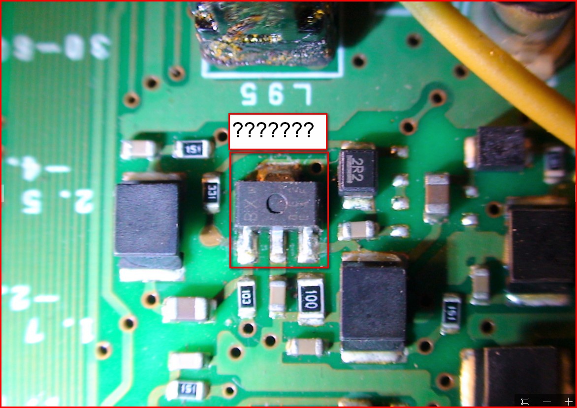

Умник подскажи плиз марку этой микросхемы U1 ?
Dimas121
Dimas121
Сообщение #18 От 09/12/2015 11:08 цитата
MIS53, Это STRW6052S
STRW6052S
Dimas121
Dimas121
Сообщение #19 От 09/12/2015 12:39 цитата
MIS53, У меня выгорела микросхема на майн плате. Подскажи маркировку?
