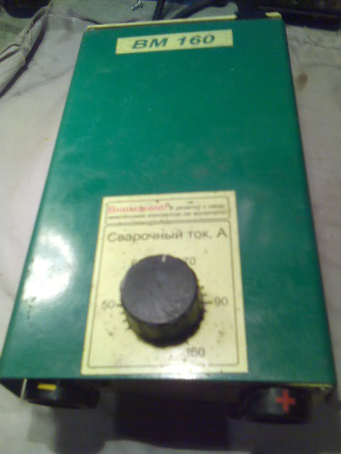

Обращаюсь за помощью.Аппарат --включается,приэтом пищит (это нормальная его работа) ,горит спереди светодиод, но НЕ ВАРИТ. При разборке обнаружил 2 стабилитрона неисправных,КС518 .Один пробит ,другой----обрыв.Подскажите где рыть ,а может схемкой.

А может поделимся составом и фотками-(подробными) дэвайса?

Уважаемый EL PrO .В созданой мною теме по ремонту этого аппарата я понял что пока его никто и в глаза не видел.Так как требуют его фото и т.д.Ещёбы попросили схему.Я наверное если была бы она и сам попробывал разобраться, чтобы вас не мучить.Аппарат с плотным монтажом ,2-х сторонняя плата.После замены стабилитронов замерял на них ,напряжения нет и они не греются.Аппарат пищит, похоже горячая сторона работает а неработает выходная.А без схемы не разобратся.
ДОБАВЛЕНО 23/03/2009 15:29
Высылаю фотки внешнего и внутренего вида аппарата.
ДОБАВЛЕНО 23/03/2009 16:14
