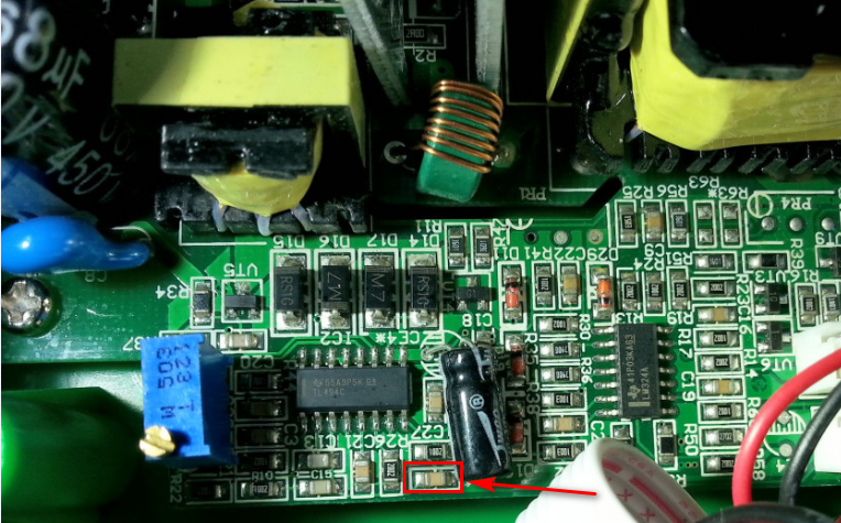

Всех приветствую!
Буду признателен за схему для зарядного устройства AutoExpert BC-65, для зарядки автомобильных АКБ.
Сосед пытался модернизировать данное устройство и сверлом "ширнул" в плату. Восстановил "монтажку", транзистор заменил, по мелочи, дальше недовольство, огорчение . Отлетел и потерян smd конденсатор С14 (ниже скрин, фото с интернета) может у кого есть аналогичный зарядник, подскажите номинал конденсатора. Спасибо.

Сообщение #2 От 12/10/2018 09:04 цитата
Номинал можно найти в даташите на TL494.

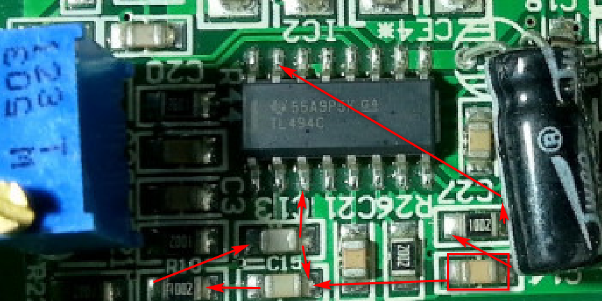

Сообщение #6 От 15/10/2018 06:12 цитата
makeihi, а отследить по дорожкам куда подключен ваш с14 возможно?
makeihi
Сообщения: 10
Сообщение #7 От 15/10/2018 15:14 цитата
ДА конечно!

Сообщение #8 От 15/10/2018 16:21 цитата
с 15й на 3ю ногу должно идти через 0.01 мкф без резистора. Скорее всего искомый кондер такого же номинала.

Сообщение #10 От 16/10/2018 18:40 цитата
БЕЗЫМЯННЫЙ писал:
Всем благодарен за подсказки!
Особая благодарность, Вам, Большое человеческое спасибо! Все получилось! Вместо смд поставил обычную керамику. Спасибо.
