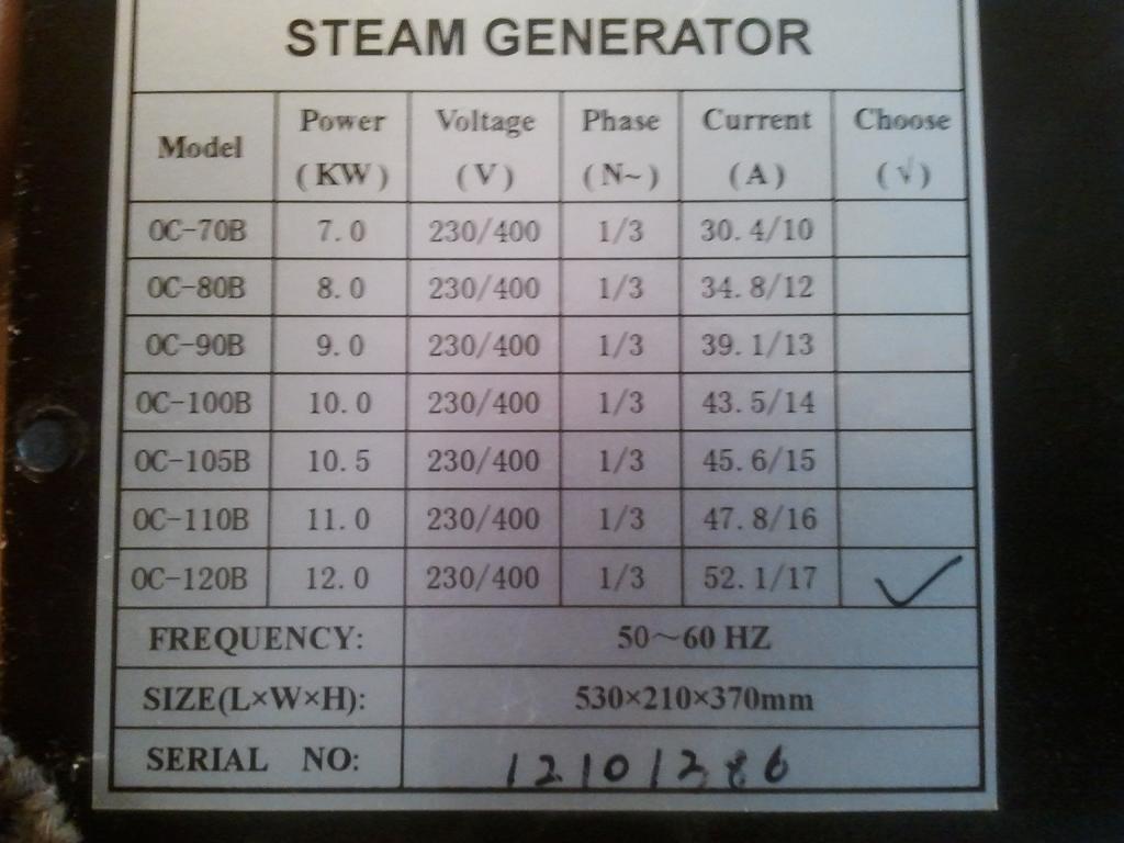

Собственно сгорел предохранитель - заменил.
Причина скорее всего скачок напряжения, т.к. сгорели попутно термостабилизаторы теплого пола, спины, сидалища. ну и прочее по мелочи.
пока прибор холодный всё работает норм, как должен подавать пар сгорает предохранитель(10 мин на выход на рабочий режим), когда горячий практически сразу палит.
единственно что удалось найти в сети на него:
http://www.saunaworld.kz/catalog/parogeneratory/1560.html?lang=ru
нужна по сути схема!
ну естественно предполагаю что либо в клапане КоЗа(витканул) либо с реле трабл.
клапан по ходу не звонится ОмМетром(кажит обрыв), вопрос почему в таком случае горит предохранитель.
проблема в том что демонтировать на стол его не представляется возможным, т.к. на месте нет условий никаких, а забрать в ремонт тупо запрещено.
предполагаю что возможно клапан выполнен не по принципу соленоида, а хм...возможно пьзо или еще что..., питание клапана ~230V промаркировано на плате у фишки подключения)
  Фото0108.1.JPG  155.29 КБ  Скачано: 481 раз(а)
  Фото0113.jpg  107.89 КБ  Скачано: 371 раз(а)

по сути мысль у меня созрела следующая:
последовательно с клапаном, и параллельно ему добавочно подключить простые лампы накаливания. 1-я не даст выгорать предохранителю если причина в клапане, 2-я добавочно(если обмотка в обрыве, т.к. она показывает бесконечное сопротивление) уберет все подозрения кроме самого клапана.
прокомментируйте.

Сообщение #7 От 28/11/2014 16:46 цитата
В общем, указанный клапан этот судя по найденным обрывкам инструкции(со схемой подключения) является клапаном сброса излишнего давления(сегодня забрал целые листы, отсканирую и выложу в ближайшие дни) пар по видимости сразу с установки уходит в парильню.
сегодня подкинул лампочки(как планировал 10мин ни одна не загорелась, на рабочий режим вышел, выключил, продренировал, охладил), так и так пробовал, видео даже на мобилку снимал, в общем около получаса работы - полет норм.
Вентиль пара на трубе в стороне заметил только сегодня, состояние его в начале работ(2 дня назад) не знаю, по причине его "отсутствия"(за баком спрятался).
на данный момент прибор оставил на режиме "прогона в рабочем режиме", там посмотрим, клапан-же сей вызывает не добрые сомнения.
видос если нужно могу так-же скинуть, кач-во стрём правда.
