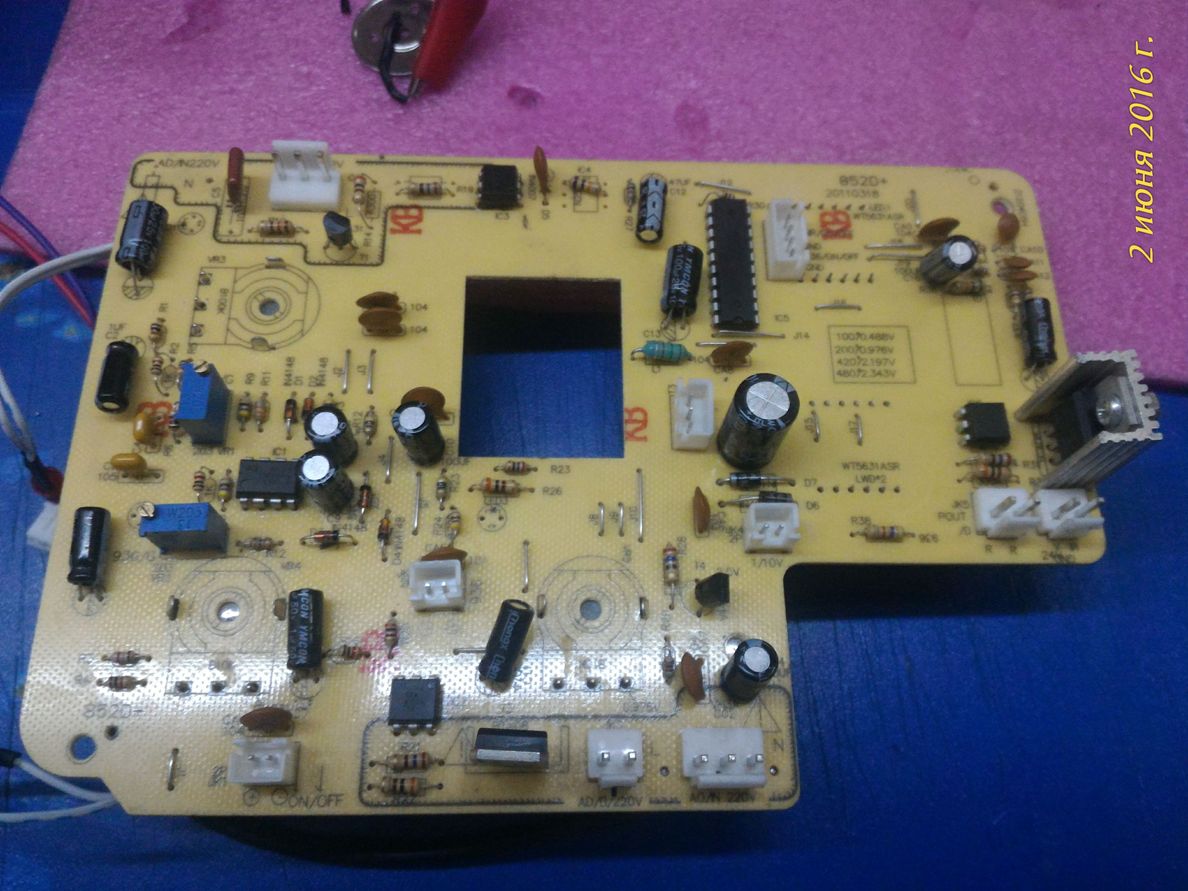

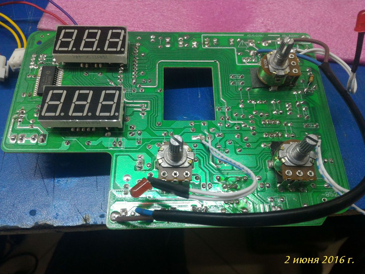

Добрый день.
После кз термопары с нагревательным элементом перестал работать фен. При включении на секунду нагревается и все больше не греет.
Подскажите где копать? менял BTA08-600, TL431A, LM358N результат такой же.
На плате маркировка 852D+
Фото платы скину позже.

Шасси Проц ,ус, и тд Скорее всего с проц проблема. Там ATmega 8 стоит кажется (по фото). Прошивка слетела вероятней всего

проблема зарыта рядом с - BTA
и основного вы не сказали - ошибку выдает???

Gauhartas, резисторы целые?

все проверил все целое осталась только микруха 28 ножек на ней ни каких маркировок

ATmega8 она завется Прочитать есть, чем? Скорее всего EEPROM слетела .7выв должен быть + пит 5в ,а 8 выв - GND

Бля, Вы ещё и считать не умеете! По фото, контролер 20 ногий, ну явно не mega8. И процентов на 99, что залоченный.

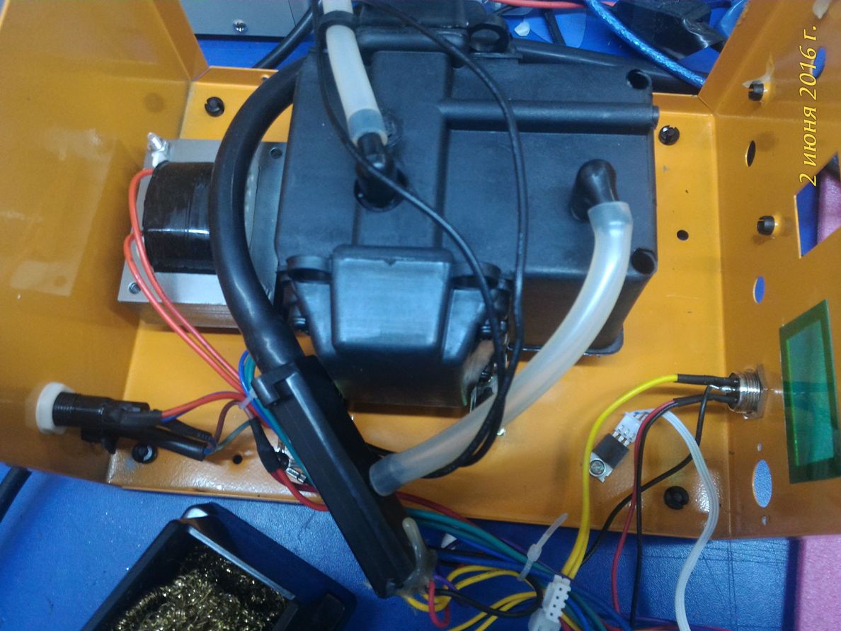

Gauhartas, вы бы лучше внешний вид морды сфоткали, чем компрессор. И ещё вопрос, на станции можно одновременно включить паяльник и фен. Ну то есть оба табло будут показывать температуру паяльник/фен. Или можно только по очереди пользоваться. (Это я к тому, что выхода с операционника, заведены на разные входы АЦП контроллера, или на один и переключаются механически, например кнопкой).
Работали одновременно
Фото какое нашел так как нет доступа к станции
