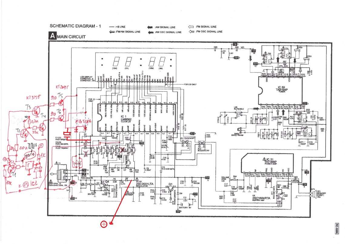

Есть такие часы. Образцовой для часов служит частота электроосветительной сети - 50 Гц. Из-за этого точность часов нарушена. Решил перевести на встроенный генератор. Генератор взял от видеомагнитофона ВМ-12. Схема переделки указана красным цветом.
Часы заработали корректно, кроме свечения индикатора. Его яркость упала примерно на половину.
Вопрос: как поднять яркость при такой схеме включения?
Буду благодарен любому совету.

Нахрена ты в накал врезался?
Сложная какая-то переделка. Там один провод всего надо оторвать, и подать 50 Герц от кварцевого генератора.

С одним проводом индикатор показывает всякую ерунду. Нарушается динамическая индикация. Для этого введены Т5 иТ6.
включающие в соответствующие моменты времени нужную группу элементов индикатора

Сообщение #4 От 28/05/2018 01:04 цитата
Тут наверное надо на эмиттеры т5 и 6 подать постоянку и регулируя её величину добиться приемлемой яркости.
Смотреть по даташиту чтоб это значение не превысило питание м\с

Сообщение #5 От 28/05/2018 09:48 цитата
n max писал:
Такая же мысль в голове. Она сама собой напрашивается. Вот только как схематично и грамотно её воплотить в жизнь?

Я это все проштудировал. (Обратите внимание на истчник питания и схему запитки самих часов.)
Ответа на мой вопрос я не нашел, вот и пошел по людям. Может кто и сообразит что мне сделать.

Сообщение #8 От 28/05/2018 18:17 цитата
Все верно, на 25 вывод сигнал и Т5, Т6 то же нужны. Только не пойму зачем коллекторы вместе и диоды. Нужно наверное отделить все же. Как говориться каждый своей дорогой, как было первоначально.

Эти диоды и, которые вместе с диодами D1 иD2 часов, образуют обычный мостовой выпрямитель для питания индикатора. И, что бы это всё разделять , надо как-то обманывать питание индикатора.
Если предложите такую схему, буду вам премного благодарен.

У тебя совершенно ненужные 2 перемычки, выделил красным. Я словами все написал ,и схему не надо. Если не понятно то смотри как ты почти закоротил трансформатор через диоды. Убери перемычки красные.

Индикатор зажегся и начал медленно гаснуть. И на этом эксперимент закончился.
Мой вывод: нарушена схема мостового выпрямителя.
ДОБАВЛЕНО 29/05/2018 16:29
skolin писал:
Вообще-то мостовой выпрямитель не может закоротить обмотку трансформатора. Если чуточку схему перерисовать, то получится классический диодный мост.

Не сразу обратил внимание что схема без средней точки трансформатора. На схеме ни черта не видно. Очки мои не помогают.
Вот как должно быть. Об этом же говорит схема выложенная выше - цветная.

Сообщение #13 От 30/05/2018 13:43 цитата
Все верно. У меня так и подключено.
skolin
Сообщения: 1223
Сообщение #14 От 30/05/2018 13:45 цитата
Не понял. На схеме выложенной не так. И что не работает?
L@S
Сообщения: 52
L@S
Сообщение #15 От 30/05/2018 13:47 цитата
Один к одному с вашей. Яркость индикатора надо повысить.

L@S писал:
Не вижу диодный мост.
L@S
Сообщения: 52
L@S
Сообщение #17 От 30/05/2018 13:54 цитата
D1 и D2 на схеме и два моих красненьких. подмигивание
skolin
Сообщения: 1223
Сообщение #18 От 30/05/2018 13:59 цитата
L@S писал:
D1 и D2 на схеме. подмигивание
Так куда они смотрят? И куда должны?
L@S
Сообщения: 52
L@S
Сообщение #19 От 30/05/2018 14:05 цитата
На минус оба , далее переменка и в конце на коллектра в едином целом. Все одно и то же.

В мануале трансформатор по-другому изображён, ТС, пробовал менять местами подключение транзисторов к индикатору, возможно играет роль фазировка. Зачем убрал катушки L1 L2, питание на свою схему откуда взял? Осциллографом что видишь?
