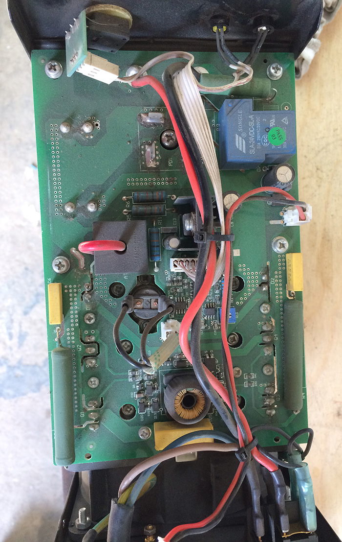

Сообщение #1 От 15/04/2017 23:59 цитата
На маленькой платке, которая крепится вертикально около выключателя выгорел транзистор 4N9... дальше не видно названия.
У микросхемы 3843B отгорела ножка.
Такую схему не нашел.
Кто-нибудь знает что за транзистор и номиналы сопротивлений около микросхемы?
Сколько этот БП должен выдавать на выходе?
платка
 Размер файла:  402.09 КБ
 Просмотрено:  446 раз(а)
аппарат сверху
 Размер файла:  352.86 КБ
 Просмотрено:  463 раз(а)

mmegavolt, может здесь найдётся http://vikservice.ru/downloads/shemy-invertornyh-svarochnikov/forward_2/

mmegavolt, посмотри типовую схему включения 3843+полевик.

mmegavolt, -4N9.- ; Правильно 4N90- Палевой транзистор 4A-900в Лучше поставить параметром больше
ДОБАВЛЕНО 16/04/2017 13:14
ШИМ ку можно проверить и без полевика

Лучше поставь 2SK3679, REKKA, у него нога отгорела у 3843, менять однозначно, не дефицит.

REKKA, пАлевой от слова палево? И нафига еще завышать пара метры если там родной с пятикратным запасом по мощности?

Если выгорела 3843,то оптопару 817 менять тоже.

mmegavolt, Здраствуйте, нужна ваша помощь, а то на фотке не видно что написано на резисторе зеленого цвета перед синей релюхой! По схеме это Р1 на 47 Ом керамика нужно узнать какая мощность!))

Sanay993, а что визуально не видно? 5W

На самом деле он 10W
