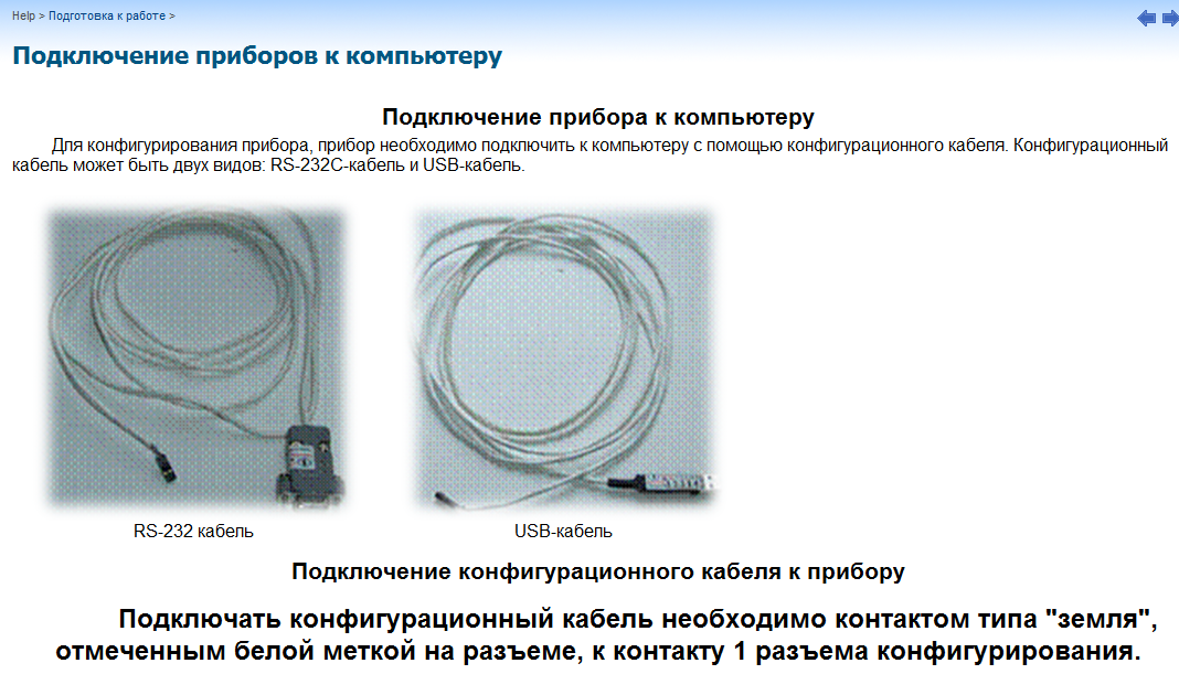

Вообщем нужно запрограмировать прибор лунь Т9 охранно- похарный прибор, и нужна схема разпайки кабеля с comи віход с него на 2 клемі на лунь, фотку прикрепил, так же нужна схема распайки SMS кабеля для програмирования сим карт на этом же лунь Т9.

Andrey Yurovytskiy, Вряд ли там просто так. Наверняка в разъемах какая то схема собрана. В USB уж точно. Но и в СОМ три провода Tx, Rx и земля.

а SMS кабель, как его распаять?
это отдельный кабель, не тот что на фотках

SIM карта, у неё одна распайка, что у телефонной, что у кредитной, что у спутникового ресивера.
Там несколько сложнее. Там программатор нужен, сизон или что ни будь подобное например Solo JDM.
В темах прошивки спутниковых карт доступа, их навалом. Если с подключением к ком порту, то на паре MAX232 можно спаять.
Ну вообщем ваша идея сделать методом лопаты полностью провалилась. Тут нужен научный подход.
