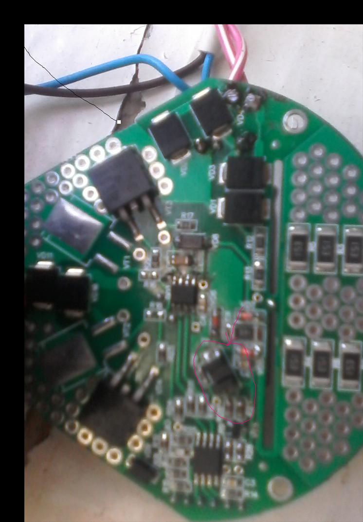

нет запуска,вал чуть крутнеш руками начинает работать,двигатель на постоянку

на валу двигателя стоит коронка,зубцы которой заходят в оптопару kr8031.так вот когда зубец коронки не закрывает оптопару тогда запускается без проблем,когда зуб перекрывает оптопару тогда стоит движок как вкопанный.диоды все впорядке,микруха на управление стоит IR2101S.

может схема у кого есть???

- у производителя и не более ... нет на такое схем ... берешь и рисуешь, если нужно ... обычно и без схемы все понятно.

Нет и не будет, я с HUNDAY моторы безсчеточные так восстанавливаю и самое поганое, что "на столе" их не проверишь, пока не могу, надо тока на автобус с осликом на крышу взлететь и посмотреть сигналы упр.. У тебя что то вроде того, мои то трехфазные, по два полевика на фазу с противополюсным переключением.
ДОБАВЛЕНО 05/06/2014 19:20
По фотке вижу тока два полевика, тебе лучше хотя бы примерно разрисовать схемку.
