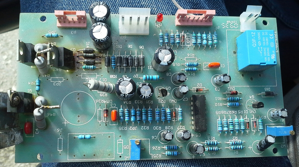

Замучался с этим стабилизатором ( Кажется, нет в наших краях нормальных мастеров.. В общем взял с последнего ремонта, мастер говорит, что заменил оба моторчика и починил плату, на плату говорит гарантию не даю. Привез я, установил, вроде работает, но этот
1 токосъемник слишком активно двигается, опускается до 208 вольт где-то затем сразу же поднимает до 240в и так бОльшую часть времени он в движении.
2 иногда замирает на верхней точке не реагируя на изменение входного напряжения, как результат напряжение поднимается до 270в и срабатывает защита (хотя раньше должна сработать). Теперь начал застывать и как бы сказать в районе 3 часов, легкое прикосновение возвращает его к жизни и он опять начинает свои движения туда-сюда.
Мастер тот сказал, что все дело в микросхеме (ОУ LM324N) и мол, если найдешь его и заменишь все будет нормально. Нашел, заменил (не сразу, в таком ненормальном положении стабилизатор работал не менее месяца), никаких изменений =(
Начал разбираться сам. Понял, что были заменены Q1 TIP42C, Q2 TIP41C и Q3 TIP41C, а также резисторы R45 и R46. Плюс еще мной заменен ОУ LM324N.
ПОМОГИТЕ, люди знающие! В чем может быть проблема? Не представляете как меня замучал этот стабилизатор, а без него никак, ибо в вечернее время бывает даже, что напряжение опускаетяся и до 105 (!) вольт, ну в общем 220в. это редкость, хоть бы 190в., но и о том остается лишь мечтать.
Извините, что был так многословен, надеюсь на вашу помощь.
PS.Снял плату и измерил сопротивление на замененных резисторах (не выпаивая), сопротивление 3-2.5 ом, в то время как на схеме написано, что должно быть 10 ом. Может в этом проблема?
PPS. Стабилизатор АСН 20000\1-ЭМ, но разницы в схеме, вроде, нет.

Сообщение #9 От 25/07/2014 19:28 цитата
Рисуй схему, потом - ЛАТР и тестер и вперед ...

lyubitel писал:
чушь собачья, и совет-не можешь сра..ь,не мучай жопу, какие два моторчика, о какой стабилизации от 105 вольт может идти речь, если зажал денег для нормального мастера- так и пиши,ищу халяву

Проблема в том, что я не разбираюсь в этом, а лишь пытаюсь разобраться (вынужден), поэтому надеюсь на более доступное указание на возможные причины и пути их решения.
sofrina
1.Обыкновенные моторчики, вроде, иного названия у них нет.
2. 105 вольт это зафиксированный мной минимум упомянутый здесь для того, чтобы указать на качество электросети, а так на данный момент, например, напряжение 150-160 вольт, что укладывается в рабочий диапазон обсуждаемого стабилизатора.
3. Я говорил о том, что не могу найти нормального мастера, а не о том, что мне жалко денег. За последний "ремонт" я отдал 2500 рублей. Может у вас берут больше, но у нас это считается немало за такую работу. Сегодня указали на человека, который может починить плату, его не оказалось на рабочем месте, да и не уверен я, что он разбирается в принципиальных схемах. Моя цель выяснение причины и способа ее решения, чтобы пойти к этим недомастерам и тыкать пальцем в каждую деталь, которую следует заменить.
Как было указано выше, сопротивление на резисторах R45 и R46 где-то 3 ом, согласно схеме должно быть 10 ом. Подозреваю, что взамен родных сгоревших были поставлены не те резисторы (там их по два соединенных, было, наверное, по одному)

Сообщение #12 От 25/07/2014 23:34 цитата
lyubitel, ну если все же пробило на ремонт-мотор там один ,тот что от сервопривода, через год нужно менять по любому (все китаезы такие) если не успели и пальнулась и схема ,то и мотор меняется и востанавливается элементы схемы,а именно те TIP-ы и резисторы вместе с ними горят и практически весь ремонт, можно еще смазать механизм сервопривода

Сообщение #14 От 26/07/2014 10:32 цитата
sofrina писал:
ЗЫ. у нас в конвертации 2500 руб тоже нормальная была бы
Так и было, мотор сломался сначала, затем полетели TIPы вместе с резисторами, отдал на ремонт, взял в таком состоянии, который описал выше. TIPы те же, что и должны быть, но подозреваю, что резисторы, которые идут в связки с ними не те (как сказал выше, сопротивление не то, что должно быть)

Сообщение #18 От 27/07/2014 02:43 цитата
Взял стаб, еще хуже ( Теперь этот токосъемник уходит до упора, загорается лампочка "пониженное напряжение" и не врубается (нет щелчка). Мастер (?) утверждает, что виной всему моторы, а в том, что плата исправна он уверен на сто процентов. Возможно ли такое? Ведь моторчики работают вопрос

Сообщение #19 От 27/07/2014 07:37 цитата
lyubitel писал:
не пробовали переполюсовать провода на заменёном моторе, ведь менялся и кто из них плюс-минус уже неизвестно?

Сообщение #20 От 27/07/2014 10:42 цитата
Моторы и не менялись, у "мастера", естественно, их нет. Один из них точно барахлит, но работает, поиском нового займусь тогда, когда выясню точную причину неисправности.
Со стороны дверцы соединил провода так как и были они до этого, со стороны задней крышки и так и сяк соединял (там три провода идут к двум на моторе), только в одном варианте этот мотор крутится в противоположную первому сторону, во всех остальных случаях то он крутится в ту же сторону, что и первый, то не крутится первый.
С мастерами действительно большая беда у нас. Нашел в интернете в списке сервисных центров Ресанта ближайший к нам, который находится в 170км., они там сказали, что сделают, но, во-первых, ехать туда неохота , а во-вторых, и в их профессионализме тоже не уверен.
Очень надеюсь на вашу помощь!
Напряжение на входе в данный момент 165 вольт, ситуация та же самая, токосъемник уходит до упора вверх, загорается лампочка пониженного напряжение и стабилизатор не включается.
