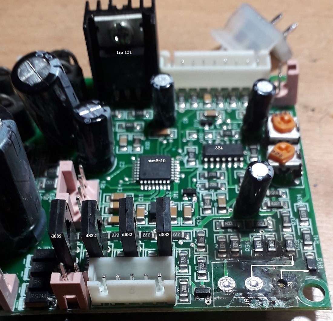

Здравствуйте!После мощной грозы перестал работать этот стабилизатор.Вскрытие показало прогар на плате модуля управления.Восстановил дорожки,проверил TIP131,проверил D882,LM324.STM8S10 внешне целая.Индикация работает,высвечивает ошибку Н.Я так думаю завышенное напряжение,но на выходе ноль.Схемы нет.Прошу совета,как восстановить работоспособность.Может прошивка слетела?

Малость не такой, но похожий недавно после грозы восстанавливал. В обрыве оказались резисторы по 1 мегаому в делителе равнодушие и испарилась дорожка идущая к ним. Внешне только один был разорванный. Что удивительно все остальное выжило.

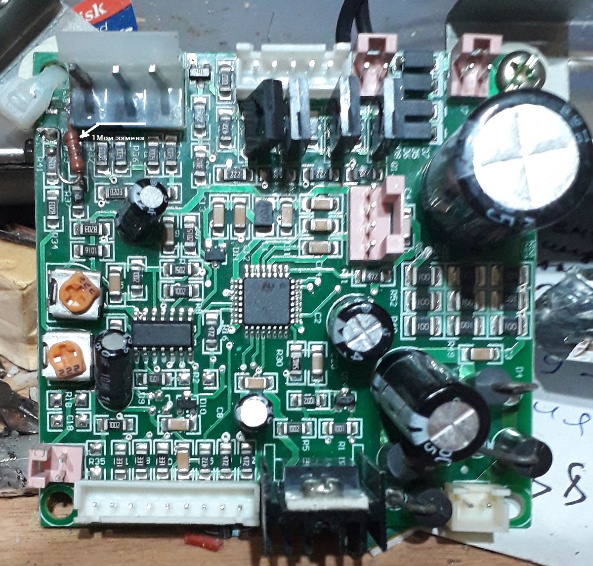

Я белым цветом отметил дорожки,которые испарились.Делитель проверил.Сгорел один смд резистор 1Мом,первый от разъема питания,с правой стороны.Заменил на обычный резистор.Остальные выжили.
