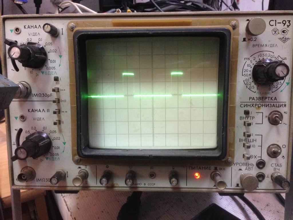

Cобсвенно снял вот такую картину осцилом. я так понимаю это нормально?
Резисторы R30-34 в норме, биполярные транзисторы тоже в норме. (q4, q7)
