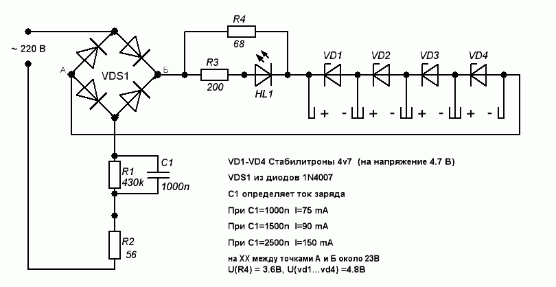

Почему напряжение 0,8В вместо 12В на всех 4-х клеммах без подключения аккумуляторов?
Неправильно запаяны стабилитроны VD1-VD4 (КС147Г).

Ремонт зарядного устройства МИТО ЗУ-110.
  ZU75.GIF  13.58 КБ  Скачано: 378 раз(а)
