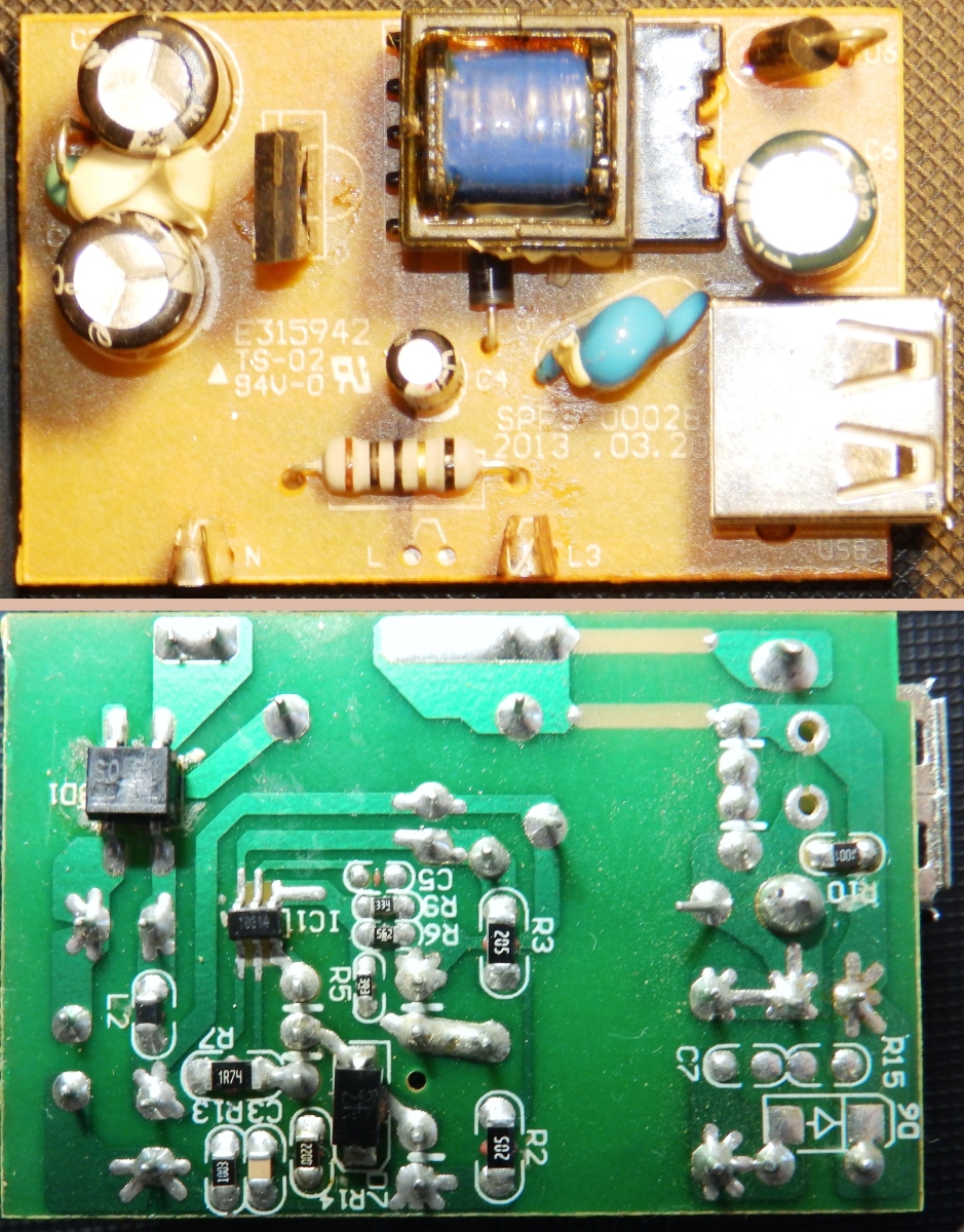

Доброго времени суток, знатоки!
Вот эта USB зарядка сейчас выдает максимум 0,6 А. Требуется понизить ее максимальный ток до 0,3 А (ток короткого замыкания) без использования резисторов или регуляторов на выходе USB. Подскажите, что нужно изменить?
На фото: под трансформатором спрятали диод, а между двух конденсаторов дроссель

Сообщение #2 От 19/06/2019 21:09 цитата
Ну как бы этот бп не стабилизатор тока, а стабилизатор напряжения улыбка
Уменьшай количество витков вторички на трасформаторе, до напряжения 2,5в, или увеличение сопротивления R7 в 2 раза.
Сообщения: 17970
Сообщение #3 От 19/06/2019 21:22 цитата
У величить зазор в сердечнике трансформатора.Нагрузочная характеристика будет смахивать на стабилизатор тока.
Хотя проще Led driver купить на нужный ток там всё это уже реализовано
