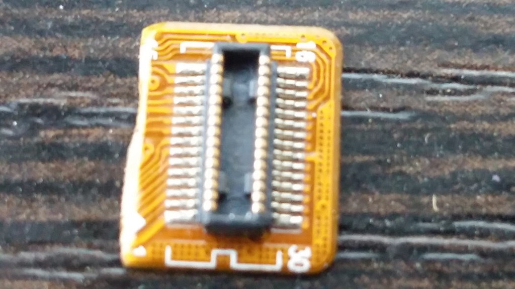

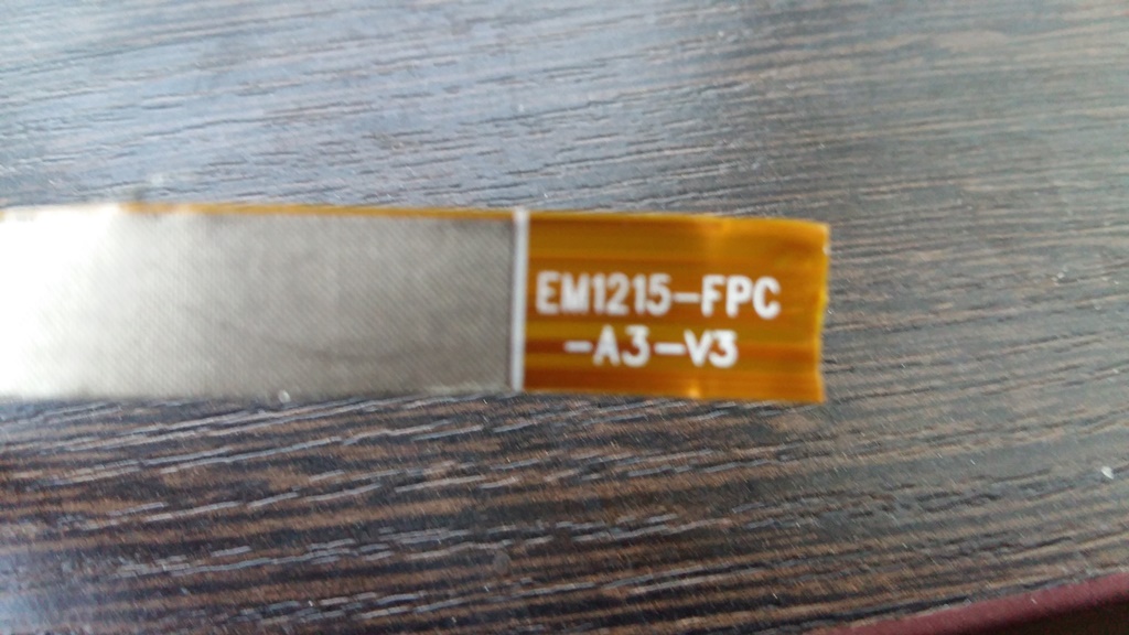

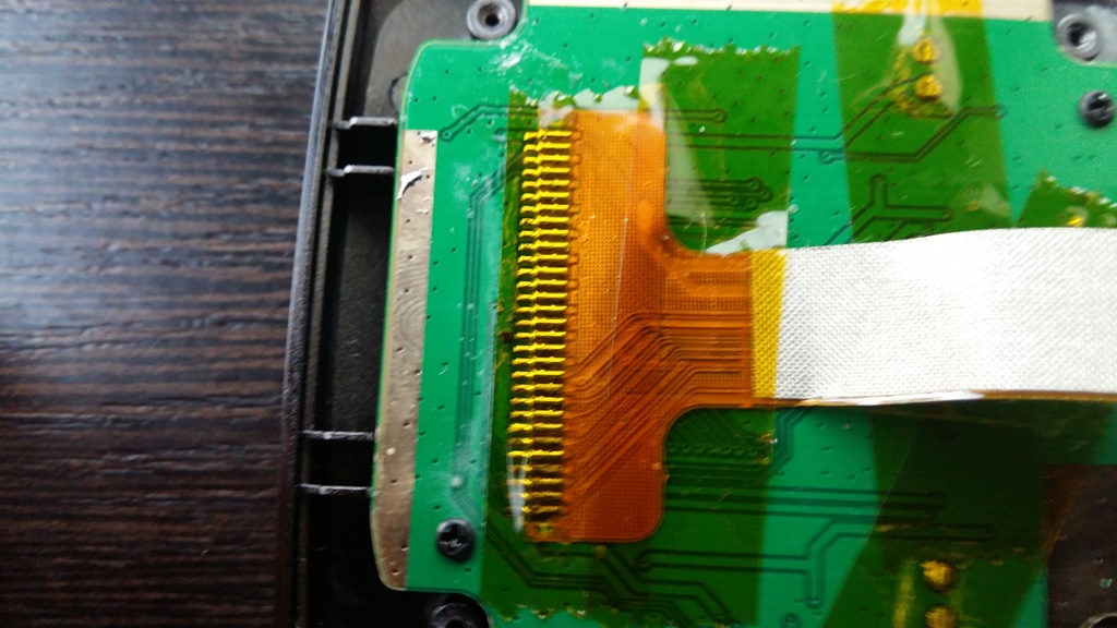

Здравствуйте, пришел вот такой пациент: http://www.rollupcn.com/index.php/Products/show/17.html
Из-за более широкой двери при монтаже порвали кабель в районе коннектора. Собственно, вопрос: помогите опознать кабель, где можно заказать подобный? Есть ли в природе модель с длиной 25 или более сантиметров?

а что, попытаться припаять на проволочках не получается?На разъеме вроде как ,должно получиться ,а вот как ,на самом шлейфе будет..............

при наличии микроскопа и не дрожащих рук можно напаять проводками.Позачищать дорожки и сверху проводки.потом можно залить резиновым клеем.
и не такое восстанавливал.
купить отдельно шлейф нереально так думаю.Или как вариант искать такой же неисправный девайс и шлейф отттуда перепаять.

Может кому попадались аналоги с таким же маленьким разъемом с одной стороны и разъемом побольше для перепайки с другой?
такая же проблема, пока найти шлейф не получилось, есть только тоненькие проводки от hdmi переходника... но припаять на маленький разъем обычным паяльником думаю будет сложно
