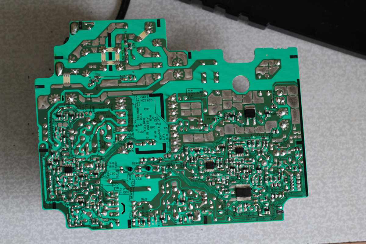

В общем проблемка такая:
родные аккумы на 18В 3мАч уже отслужили свой срок и остаточная ёмкость была около 1А
Постоянно на зарядке сидишь.
Новые не стал покупать, так как дешевле выходило купить на али корпус с обманкой для зарядки и толковые аккумы.
Так и ёмкость у меня теперь 6мАч
При проверке собранного аккумулятора на зарядном устройстве DC18RC было выявлено что ток заряда составил 9А, это ни в какие ворота не лезет.... аккумы с такими токами заряда долго не живут!
Подскажите есть ли возможность ограничить ток заряда, этой зарядки DC18RC ???
поиском пользовался, не нашёл

Lex1980, а что там выявлять, в характеристиках заявлен как раз такой ток. Мне поисковик на запрос схемы выдал ссылочку про переделку такого зраядника с 110 на 220 в и там мельком указано как ток убавить.

Я ничего не выявляю, меня как раз и не устраивает ток, который заявлен, по этому хочу его снизить, что бы продлить срок жизни аккумуляторов.
Прочитал пару тем по переделке с 110 на 220 и нашёл, что нужно подточить шунт R40
Один вариант найден, спасибо.
Хотелось бы способ без вандализма над шунтом )

Ну тады придется разрисовать кусок схемы контроля зарядного тока и найти чем кроме датчика тока можно уменьшить ток.

Вряд ли у меня хватит на это знаний, даже перерисовать схему не справлюсь, уж слишком там много всего натыкано, на обратной стороне там в SMD компонентах.
Было бы здорово что бы ток заряда можно было переключать прям с завода, типа: быстрая, средняя, и медленная зарядка
Какое его сопротивление?чтоб не точить и не пилить,можно поставить другой с бОльшим сопротивлением.Или последовательно с тем что есть,поставить такой же ещё один или два.и таким способом сделать переключение зарядного тока,тумблером закорачивать шунты - увеличивать ток..

rommy, там шунт из проволокм миллиметра полтора диаметром и длиной пару сантиметров улыбка у тебя контактное сопротивлниие тумблера на порядок больше выйдет.

Да, шунт здесь вот такой.
измерить его сопротивление можно конечно, но нечем )

Lex1980, да легко, если конечно знать как. По падению напряжения при известном достаточно большом токе.

Блин ))) даже не сообразил что можно произвести замер и обойтись формулой.
Заменить шунт можно конечно....
будет обязательно такая ситуация, когда мне нужно быстро зарядить аккум и мне нужно лезть менять шунт сумашествие
Схему тоже не нарыл на данное устройство
