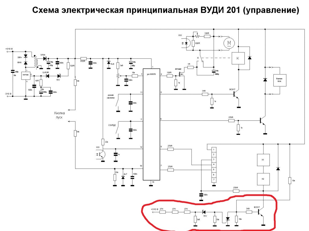

Циклон ВУДИ 201 горит индикатор "авария сети"

Это продолжение моей темы после того, как я нашёл часть схемы. Предидущая здесь: http://monitor.espec.ws/section9/topic225461.html
Предистория такова: Сварка три раза ломалась (то-ли от "помех" в сети, то-ли из за некачественных РЭ), при этом она могла проработать и месяц и три, а после выйти из строя. Сервис находится в Ростове и одна перевозка обходится в 2000+ремонт+2 месяца времени и никакого заключения о ремонте. Сами понимаете это не вариант. И вот я открыл её, обнаружил вышедший из строя ШИМ и его обвязку. Но так как магазин РЭ далеко, а купленные мною ШИМы оказались негодными, то после замены нескольких РЭ я решил подать напряжение от стороннего БП. При этом аппарат заработал, но показывает "аварию сети" (в мануале указано, что это происходит при превышении Uпит 264В) Схема имеется частично (силовая не подходит) Схемы с МК одинаковы. И даже при выключенном питании сварки (включен только сторонний БП) показывает "аварию сети". Я так понял напряжение отслеживается только через эту схему (см. схему)

Более похоже, что 11-й ногой проц нюхает превышение. Ищи другие шимы, делай по-нормальному, они - не дефицит.

Alexasha, извини не понял. Как это на вторичке отслеживает первичку? Вы что?

К какому из процессоров (их два?) подключен светодиод аварии? Какая нога работает на отслеживание этого события?

Всё заработало (покопался в питании МК). Теперь думаю собрать собственный БП или подобрать уже готовый. Единственное что известно - напряжение 24 вольта. Сколько он может потреблять? Я испытывал его и думаю самый большой потребитель - мотор подачи. В холостую без проволоки вместе со всем питанием потребление 1,0А, на моторе при расчёте получилось 1,7 + 0,6 питание МС. И того 2,3А. Вся система начинает работать от 20 вольт. Думаю БП на 3А хватит. Если поставить трансформаторный БП на 24 вольта без стабилизации?

БОРИССC, Выбивает это как?. Если у вас постоянные проблемы со штатным БП, то ставьте отдельный 24V, 5-8А и будет вам счастье. Благо места внутри корпуса хоть отбавляй.
