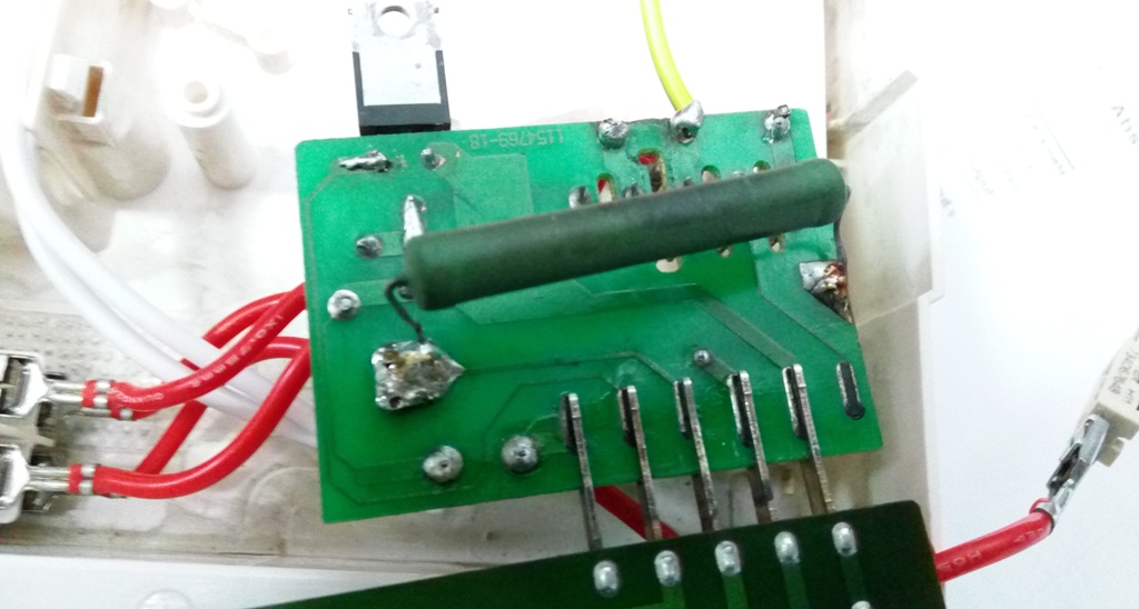

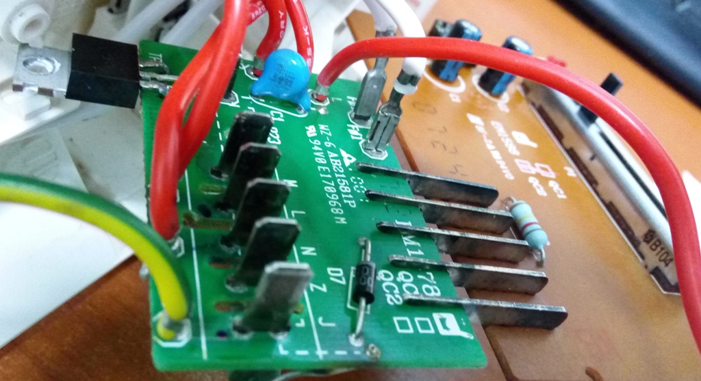

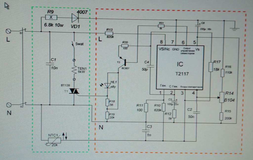

Требуется помощь в поиске схемы электрической принципиальной и ремонте электроконвектора Nobо C4F102. Построенного на микросхеме Т2117.(http://www.gaw.ru/html.cgi/txt/ic/Atmel/standart_app/automotive/T2117.htm). Схему принципиальную прикрепляю. Рисовал сам. При вскрытии электроконвектор был черный резистор 6.8 кОм 10 ват, но он исправен. Через сервисный центр мне подсказали номинал и мощность. Больше ни чего не стали раскрывать (секрет фирмы). Симистор исправен, микросхему поменял, все детали также исправны. Ни знаю что делать. "От какой печки прыгать". Про данному обогревателю есть тема по адресу www http://monitor.espec.ws/section14/topic112873.html. И как проверить запуск микросхемы?

mituha,схема с ошибками ,ведь есть же datasheet на неё ,а там всё расписано да и схема электроконвектора Nobо построена по типовому включению.Начинать надо с проверки питания,далее объвязка самой микросхемы.А то что 6.8k чёрный ,так это у него судьба такая.Вот по поводу "все детали также исправны",подробнее,ТЭН или датчик температуры несисправны?

Схему я проверил и не раз, datasheet это datasheet и только. Поэтому я привел, в инете её нет. Поэтому и интересуюсь првильностью. ТЭН исправен, сопротивлением 50 Ом. Датчик температуры тоже. Схема запустилась. Запустил через лампочку, затем нагревательный тен. Работает на четверть потенциометра, от температуры 25-30 градусов.

mituha,datasheet говорит что + и - это ноги 5 и 7 соответственно,значит 4007 включ.наоборот.Датчик температуры,изменяет свою сущность при изменении температуры и в каких пределах?А это как раз ответ на "Работает на четверть потенциометра, от температуры 25-30 градусов.",потому как по моему разумению,что то с делителем.

Симптомы немного другие. Греет на 5-7 градусов больше, чем выставлено. Ставишь 15, греет до 22. Плюс в переходном состоянии, когда температура в помещении возле "установленной", термостат иногда тактует: включается/выключается по несколько раз в секунду.
Чип перепаивал из рабочей платы - норм. Проверил все кондеры в задающей цепи, вроде норм. Проверил резисторы в делителе - тоже норм. Иногда после пайки начинает работать нормально, но спустя несколько часов снова плывет. Никак не могу понять, кто на плате виноват ((

Очень интересны ёмк. 2 и 3. А что, если заменить их?

Они могут влиять на вкл./выкл. ТЭНа. А что касается несоответствия установленной температуре- так это увеличение сопрот. рез. 16, или уменьшение сопрот. рез.15 и16. Это надо проверить. Мне даже самому очень интересно это обстоятельство.

упс! Я, заранее, прошу прощения. При ремонте такого термостата NOBO сломал все пальцы и мозги повредились. Поменял ВСЁ. Не ожил. После замены контактов между платами проводами во фторопласте термостат ожил. Никаких замечаний нет. Возможно, это вам поможет ...

Ребята , на днях принесли в ремонт такой термостат NOBO. Вылетел симистор и микросхема Т2117.Заказывал микросхему в магазине на али https://aliexpress.ru/order-list/5481294224312854?spm=a2g2w.orderlist.0.0.7b604aa6jRsx3f&filterName=archive . Проверил резистивную обвязку , нашел 2 дохлых резистора R18 -56 Om, и R21-1Kom в базе транзистора ВС807. Во общем, отсюда вывод ; по возможности менять резисторы (со временем устают, теряют номинал) , чтоб потом не колупаться. Всех ,с наступающим !!!

А вы уверены, что С5 100 мкФ?
Просто такие очень большая редкость, их не найти. Странно, что они в копеечной плате. Может 100 нФ, таких полно на вес.
