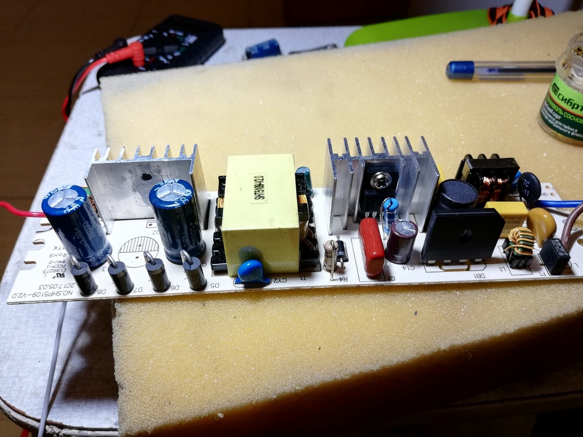

Ремонт лед драйвера, помогите опознать шимконтроллер
buks
Сообщения: 16
Сообщение #1 От 08/01/2020 17:06 цитата

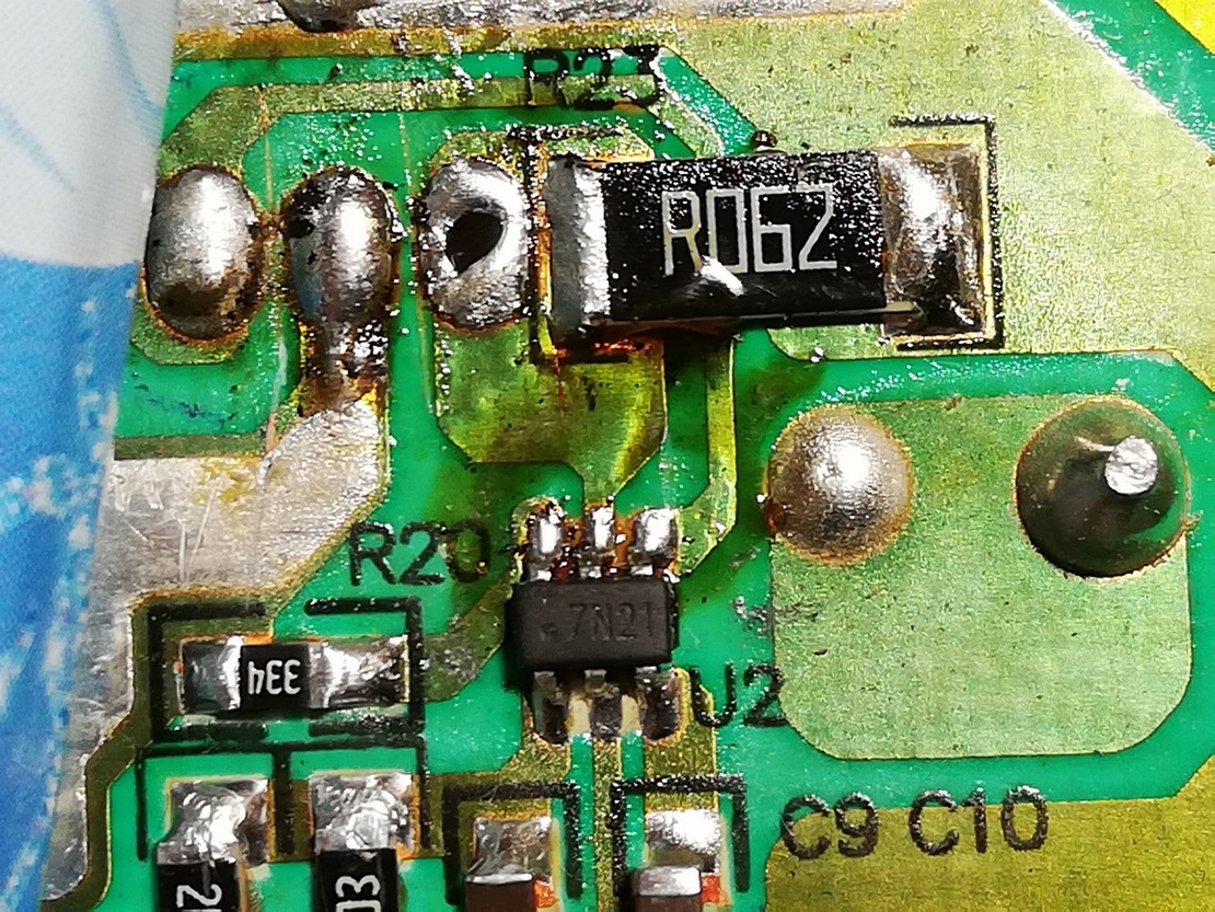

Всем добра, помогите опознать шим контроллер, работает в лед светильнике. данный шим стоит в холодной части драйвера, в напряжениях 42-45 вольт, управляет мосфетом. Холодная и горячая часть не связаны друг с другом оптопарой. Надпись на корпусе 7N21, WSS 1нога, минус 2 нога, в затвор 4я нога. Могу и ошибиться, гугл по такой маркеровке нечего не дал.
ДОБАВЛЕНО 08/01/2020 18:11
ну или как мосфет за стабилизировать чтоб светодиоды на погорели

buks
Сообщения: 16
Сообщение #2 От 08/01/2020 19:45 цитата
Мужики помогайте, срочно нужно восстановить светильники.

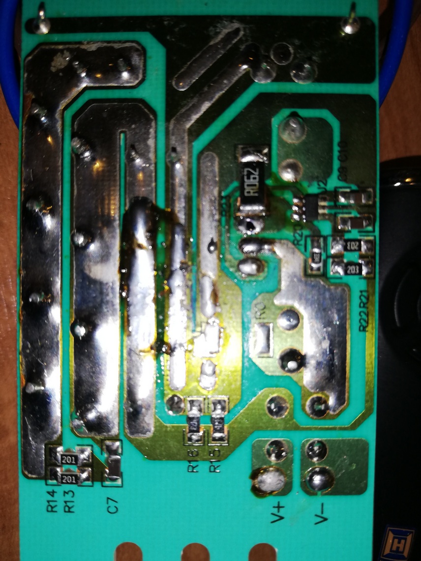

buks, сделайте в хорошем разрешении и "горячую"сторону.Да и "холодная", у меня как-то "зеркалит".Что-то похожее проскакивало,посмотрю.

buks, откуда будете терри ториально?Здесь за незаполненный Профиль ругаются,да и приятнее общаться со знакомыми.Вашу проблему решим сегодня,по-моему я вспомнил эпопею с этой "микрой".Она идёт с ещё двумя "именами".Дайте время найду.А вы протрите хорошо ШИМ в "горячей " стороне,что то плохова-то видно её маркировку.
buks
Сообщения: 16
Сообщение #8 От 10/01/2020 09:18 цитата
Такую же маленькую 6ти ногу?
Ирина Слава
Сообщения: 1052
Сообщение #9 От 10/01/2020 10:00 цитата
Да.Или фото хорошее.
buks
Сообщения: 16
Сообщение #10 От 10/01/2020 14:18 цитата
Второй шим 7L60
Ирина Слава
Сообщения: 1052
Сообщение #11 От 10/01/2020 17:33 цитата
Принято. Ваш искомый ШИМ,JW1221A
buks
Сообщения: 16
Сообщение #12 От 10/01/2020 17:52 цитата
Спасибо огромное, чистое человеческое спасибо.

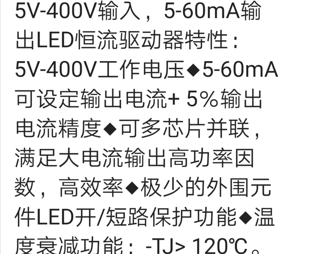

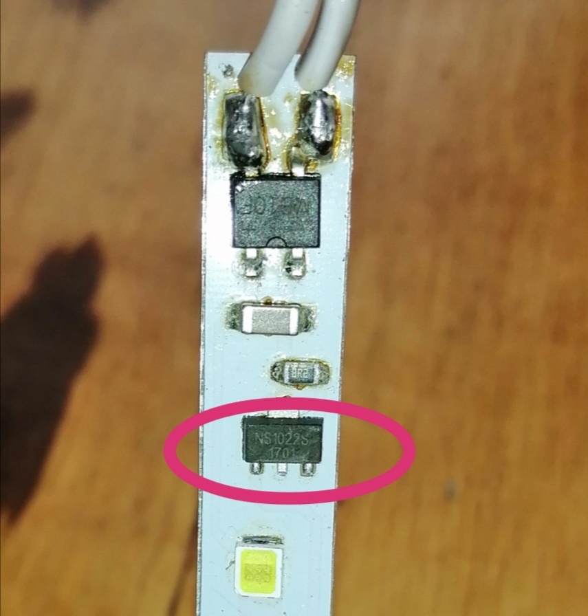

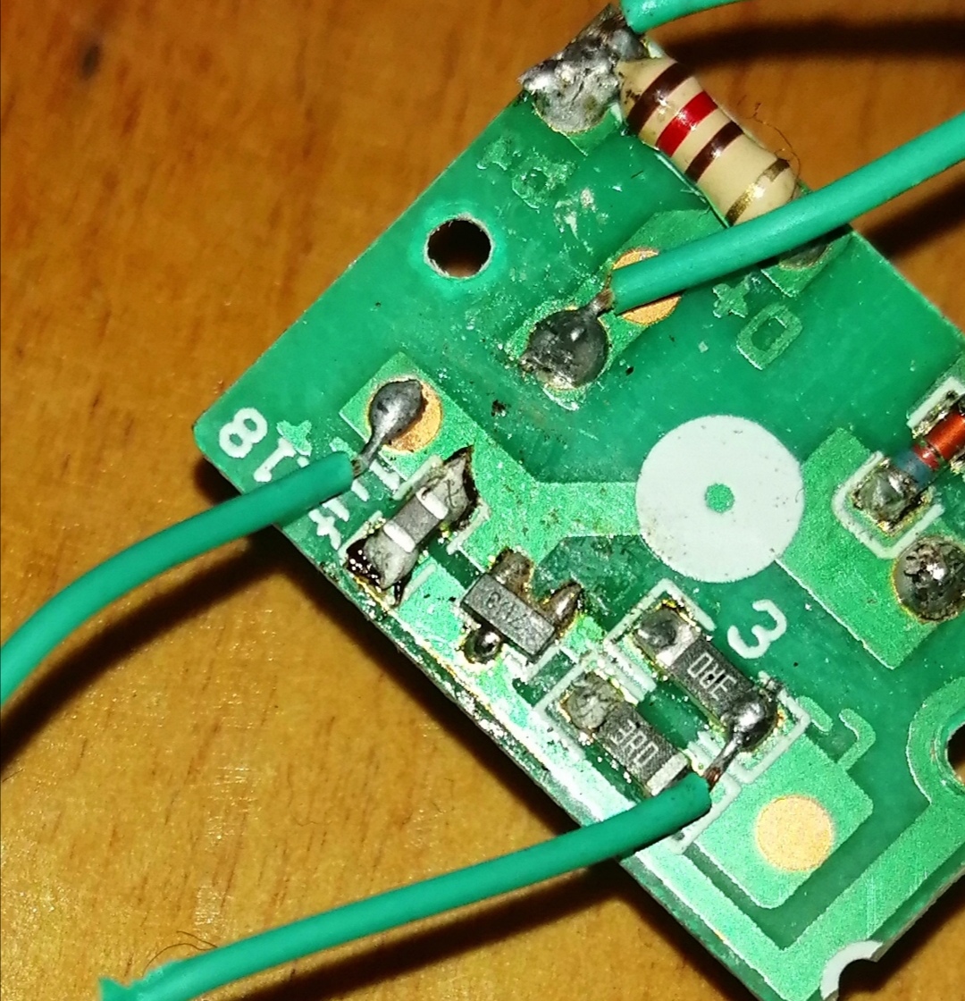

Всем привет. Помогите и мне пожалуйста. LED светильник в полнакала стал светить. Не могу найти что за деталь. Похоже какой-то стабилизатор. Обозначен как NS1022S. В поиске результата нет.
ДОБАВЛЕНО 15/01/2020 12:37 PM
Наконец-то нашёл. Пришлось только китайский немного изучить
  Screenshot_20200115_121056.jpg  180.24 КБ  Скачано: 938 раз(а)

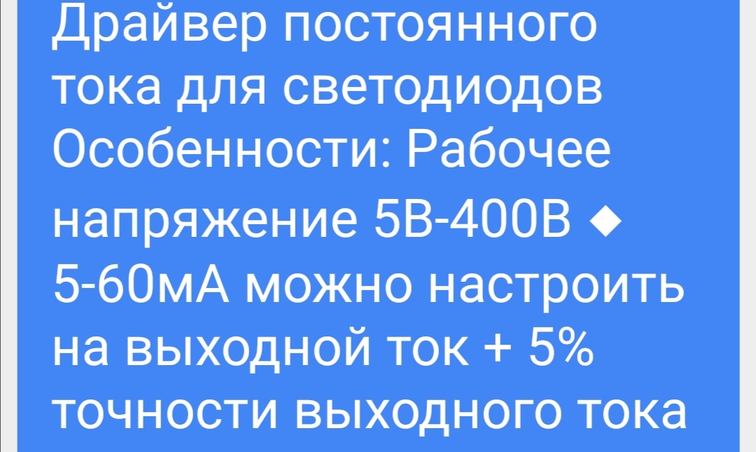

FYSR
Сообщения: 37
Сообщение #14 От 15/01/2020 13:46 цитата

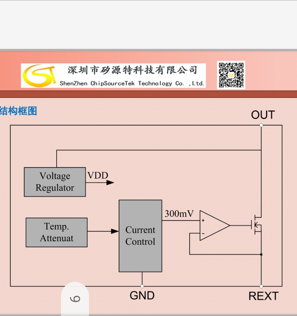

Называется - Драйвер постоянного тока.
Вход U от 5 до 400V. Вых. ток 5-60mA.
foxter-x
Сообщения: 1503
Сообщение #15 От 15/01/2020 13:49 цитата
FYSR, http://archive.espec.ws/section842/file35663.html

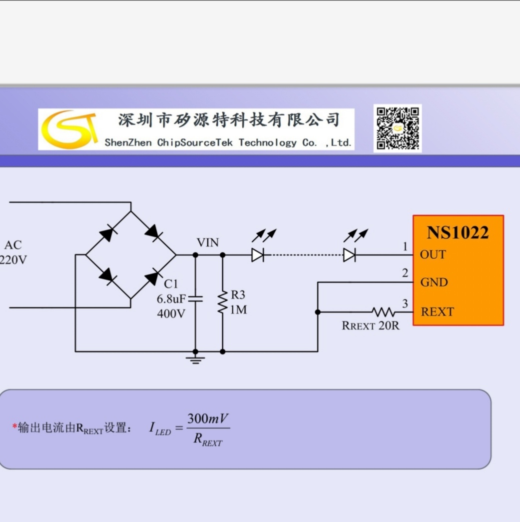

FYSR
Сообщения: 37
Сообщение #16 От 15/01/2020 14:06 цитата
Оригинал PDF.
ДОБАВЛЕНО 15/01/2020 13:07 PM
Перевод PDF.
ДОБАВЛЕНО 15/01/2020 13:09 PM
Всего хорошего всем!

FYSR
Сообщения: 37
Сообщение #17 От 15/01/2020 14:58 цитата
Вот теперь я точно не осилю. Подскажите пожалуйста аналог этого драйвера. Поиск выдаёт только драйверы напряжения. Сейчас распиновку скину.
ДОБАВЛЕНО 15/01/2020 14:04 PM
Почему аналог? Дело в том, что в PDF файле на китайском, указан факт того, что этот драйвер постоянного тока лицензирован и реализуется только у производителя. Мне точно предложать полмешка, а нужна только одна.
ДОБАВЛЕНО 15/01/2020 14:05 PM
Datasheet
ДОБАВЛЕНО 15/01/2020 14:06 PM
Datasheet #2
ДОБАВЛЕНО 15/01/2020 14:08 PM
Очень жду вашего пинка или ляща в нужную сторону.)

foxter-x
Сообщения: 1503
Сообщение #18 От 15/01/2020 16:32 цитата
FYSR, прикинь это https://ru.mouser.com/datasheet/2/115/AL5890-1274651.pdf

А здесь Out в другую сторону смотрит...

Помогите найти ещё одну "потеряшку", тоже применяемая в управлении LED - SMD корпус, обозначение 7V3. Вчера пол дня искал инфу и даже название элемента не понятно.
ДОБАВЛЕНО 16/01/2020 9:55 AM
Проблема такова. Включение LED диода вызывает только секундный проблеск и тухнет.
