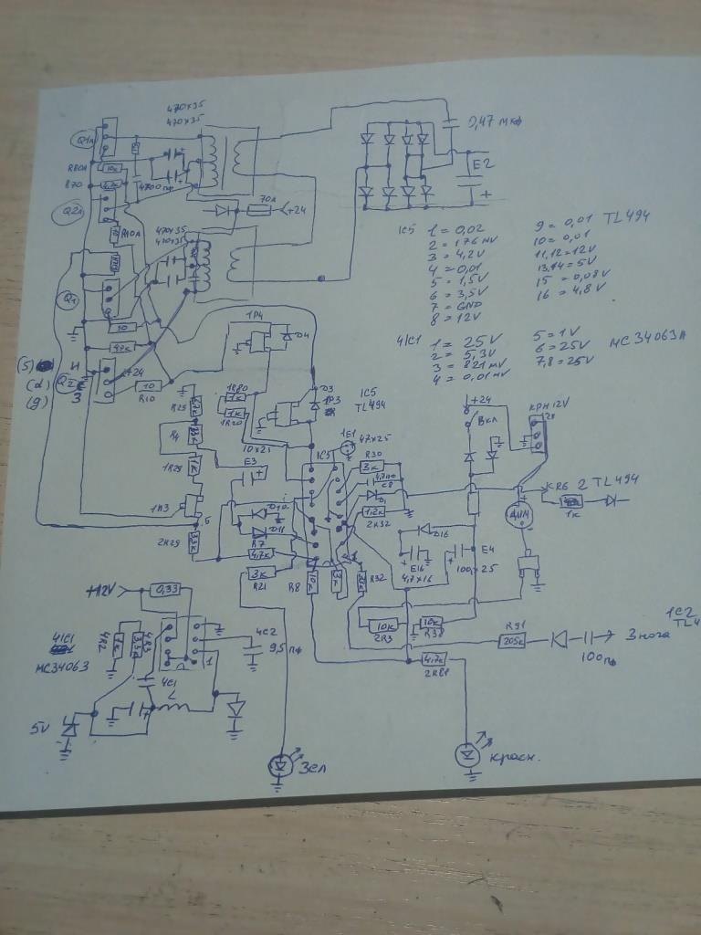

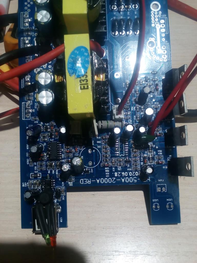

Человек купил китайский преобразователь с 24 на 220 вольт 1000 вт,принес в машину и включил его в бортовую сеть грузовика 24 вольт после этого что то щелкнуло и на этом все,При вскрытии обнаружил сгоревший предохранитель два по 35 ампер и два сгоревших полевика cs120n08 f а два живые,плюс две tl494 и mc34063, прозвонив все детали, установил irfz44n вместо cs120n08drk. включил горит светодиод fault ошибка случайно передернул питание снова полевики вылетели ,теперь включаю без полевиков и не впаял другой tl494 хочу запустить без них подскажите как это сделать ? Схему прочертил своими руками высокочастотную часть на низкочастотной схеме все детали исправные ,напряжение на ножках микросхем прилагаю,хочу понять какая часть преобразователя не работает

Было подобное транс пришлось перематывать к обмоткам которого подкл сгораемые полевики.Там их несколько можно в тестовых целях поменять их местами.

снова полевики вылетели - а питать с ограничением тока при ремонте никак ?

Если 5-6 ампер поставить то в принципе можно.но этого достаточно чтоб спалить транзистор-иначе будет в фаулт падать при запуске-там пусковой ток приличный.
Лучше наверное среднюю точку первички того транса где горят транзисторы отрезать и через лампочку запустить-тогда хоть осцилом можно пощупать что там не так

Там импульсы запуска с 494 микры на все полевики идут одновременно через усилитель тока-так что тут два варианта либо транзюки очень китайские,либо тансик межвитковое словил-проверить можно поменяв трансики местами и спалив ещё 2 полевика.

ребята какие напряжения должны быть на 1-2 и 15-16 ногах микросхемы, согласно моей схеме
ДОБАВЛЕНО 23/04/2021 19:49
включаю с ограничение тока 500 ма

Сообщение #9 От 26/04/2021 19:19 цитата
тема закрыта, причину нашел, долго я сним мучился видимо заводской брак , схему срисовал только после этого разобрался ,всем спасибо кто пытался както помочь подмигивание подмигивание подмигивание
